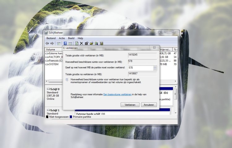

verkleinen van het volume dat lukt bij mij niet
coiske
Overleden
het verkleinen van het volume dat lukt bij mij niet
de computer gaf eerst 578mb en daarna telkens maar 58 mb
meer kon ik niet maken mijn harde schijf waar windows 7 op staat is 1.35 tb dus kan ik gemakkelijk de helft ervan gebruiken want er is nog 1.19 tb beschikbaar
wat moet ik nu doen
bedankt voor jullie snelle reactie
het zou ons duidelijker zijn indien je een printscreen neerzette van je schijfbeheer wat ik vermoed dat je niet aan deze 578mb mag komen
ik vermoed dat deze 578mb je herstel partitie is ....
om de partitie C waar dat je de windows 7 op heb te verkleinen moet je eerst de gehele C schijf defragmenteren ....
na de defragmentatie kan je de C verkleinen ...

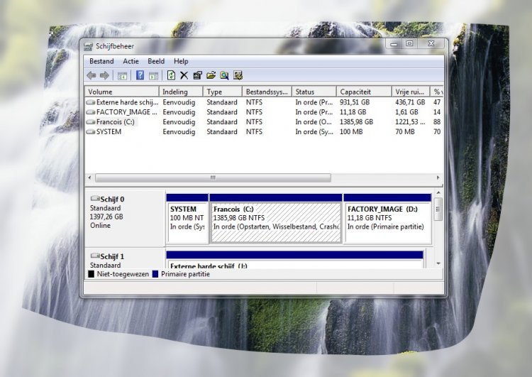

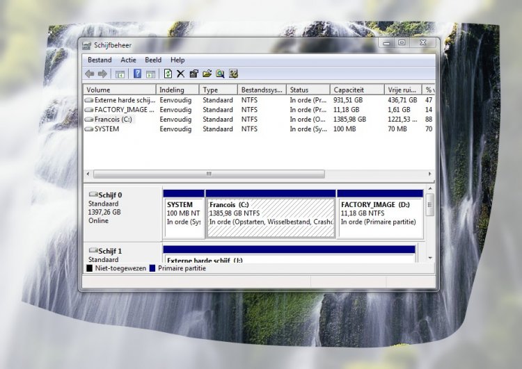

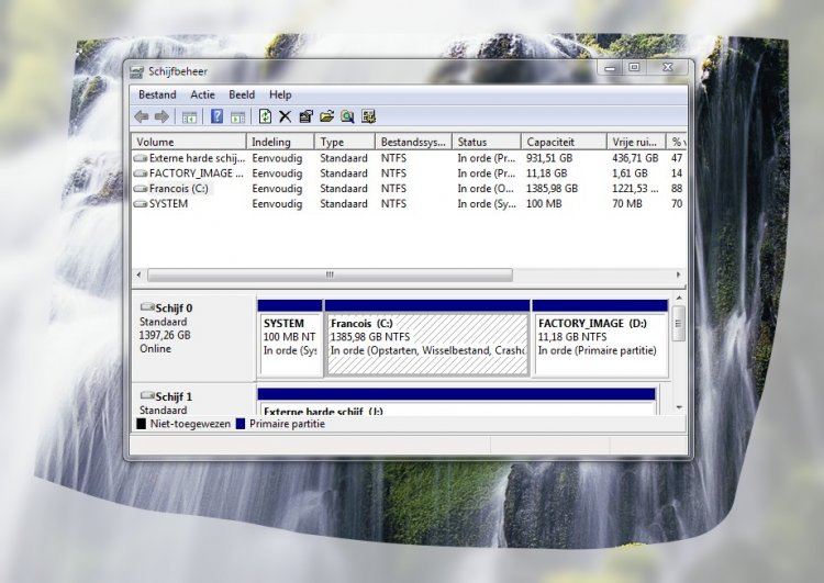

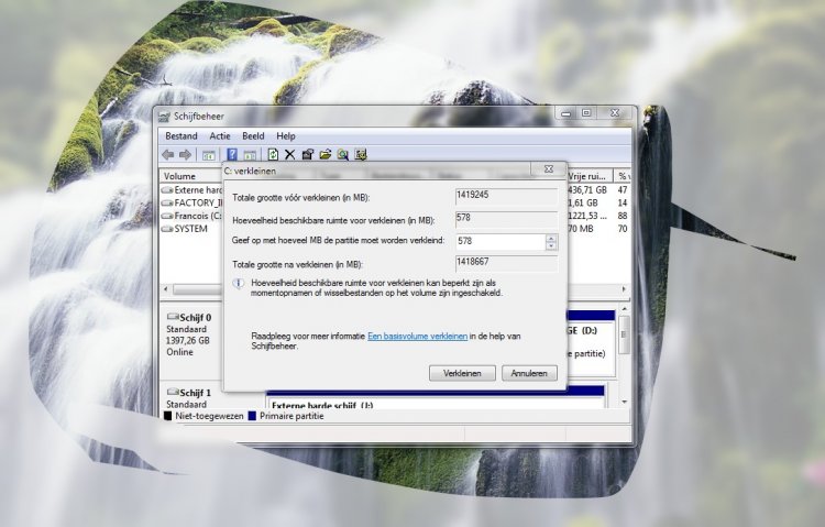

ik heb die defragmentatie gedaan maar het resultaat is hetzelfde schijfbeheer.jpgvolumeverkleinen.jpg
hierbij een kopij van de verkleining en een kopij van schijfbeheer
ik zie het al ...
je kan géén partitie bij maken omdat er al 3 partities aanwezig zijn bij u ....
namelijk Bekijk bijlage 9648
-de 100mb herstel door het systeem gereserveerd
- de C waar dat de win7 zich op bevind
- en de recovery partitie van 11,18gb
dit is mijn print screen
Je kan 4 primaire partities hebben op 1 disk. Dus je kan er nog max 1 bijmaken.

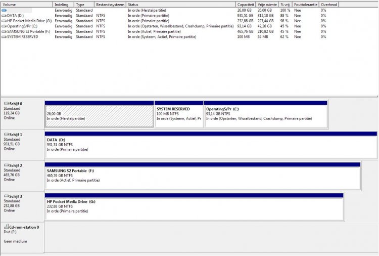

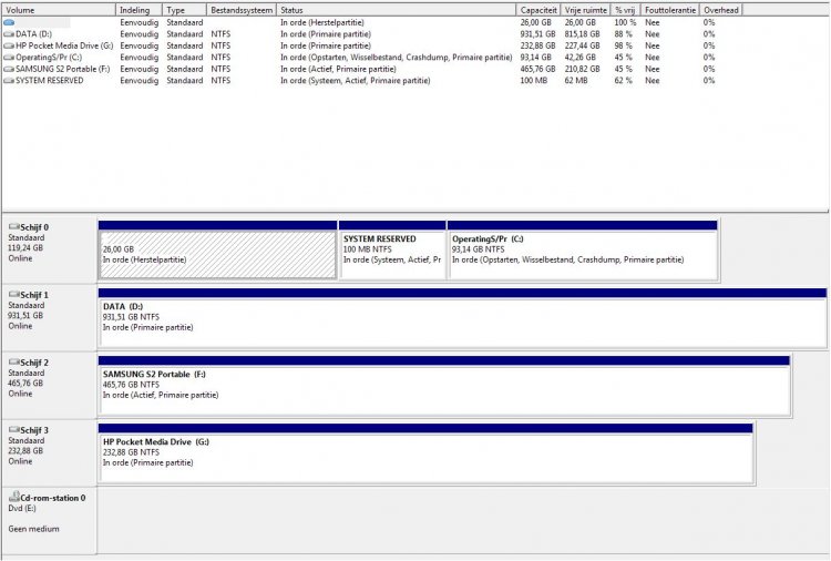

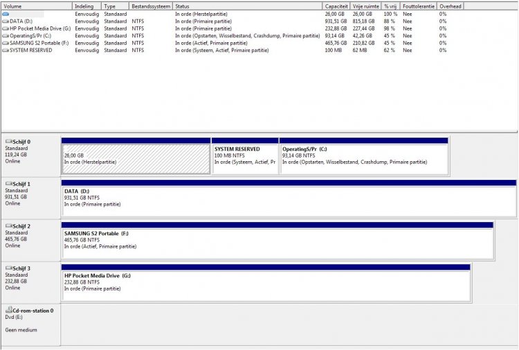

Voor wat het waard is hiebij mijn "Schijfbeheer" met alleen Het OS, mijn programma's en mijn mail op C:. DE rest = alle persoonlijke data op D: (en F:).
Met beste groeten,
Walter
