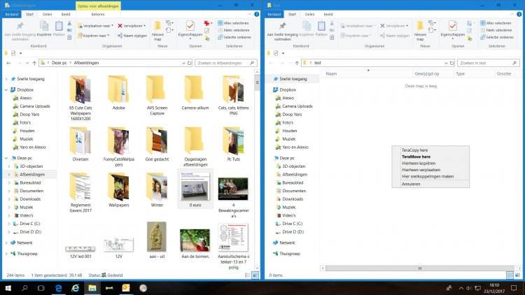

Wel, die menuknop is er inderdaad. Alleen moet je weten dat de rechtermuistoets niet zomaar een reserveknoppetje is maar een heuse toets die heel wat in zijn marge heeft.
Onder die rechtermuisknop zit een altijd wisselend menu afhankelijk van het bestand dat je ermee aangetikt hebt. Dus als je nu een bestand wil verplaatsen, kan je dat heel makkelijk als je de RECHTERMUISKNOP ingedrukt houd terwijl je het bestand naar een andere plaats sleept. En jawel, dit kan ook een andere schijf zijn. Als je dan op de bestemming de rechtermuisknop loslaat zie je een heus menu met daarin de mogelijkheid om aan te stippen wat je ermee kunt doen. En daar zit ook verplaatsen tussen. Dit menu is variabel. Het toont alleen welke commando's je kan uitvoeren. Sleep je een muziek bestand, dan kan je ook afspelen selecteren. Een Excel bestand daarentegen heeft de functie afspelen dan weer niet in dit menu. Ik kan dit iedereen aanraden, er zijn heel wat mogelijkheden hiermee. Klik maar eens met de RECHTERMUISKNOP op het Windows logo linksonder op de taakbalk. Mocht je het nog niet gevonden hebben wat daar in zit, je zal versteld staan.

Zojuist dat 'verplaatsen' eens geprobeerd in de verkenner. Inderdaad met rechtermuisknop ingedrukt kan je'n foto naar een map in een stick schuiven. Dan komt het menu ook tevoorschijn met dat 'verplaatsen(knippen)'.
De stick vouwt ook open met je muisaanwijzer erop bij een ingedrukte rechtermuisknop.
