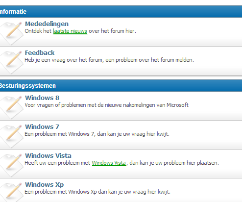

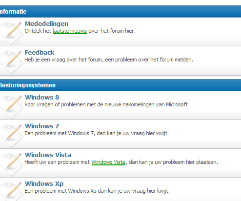

sedert een paar dagen heb ik op elke website die ik bezoek woorden die groen dubbel onderlijnd worden
dit zijn reclame boodschappen.
met adaware zou je dit moeten kunnen blokkeren maar het lukt enkel voor 1 keer, bij volgend bezoek aan websites is het weer van dat
iemand enig idee hoe ik deze reclame boodschappen kan uitschakelen?
bijgesloeten een screendump van mijn scherm waarop je duidelijk die groene linken kan zien
ter info heb dit enkel op mijn pc, mijn laptop is voorlopig nog niet besmet met dit onding

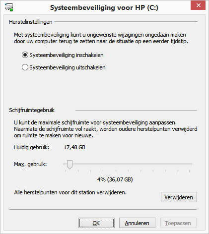

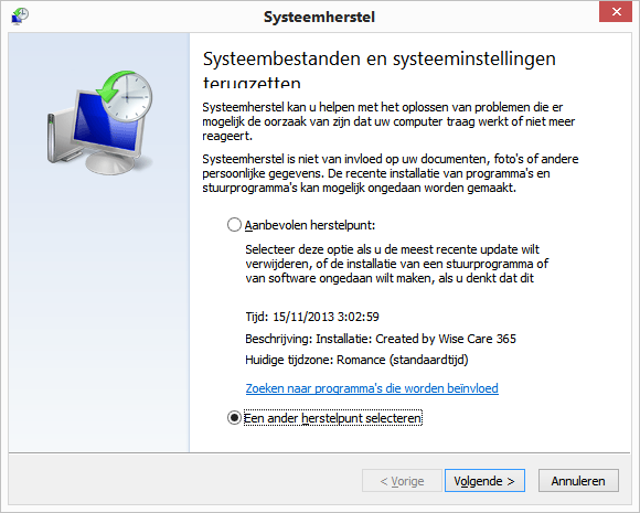

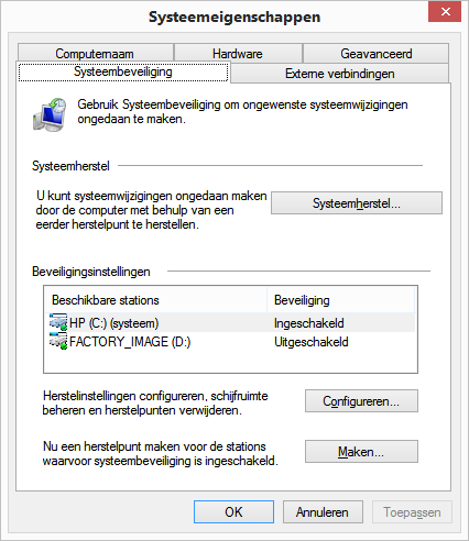

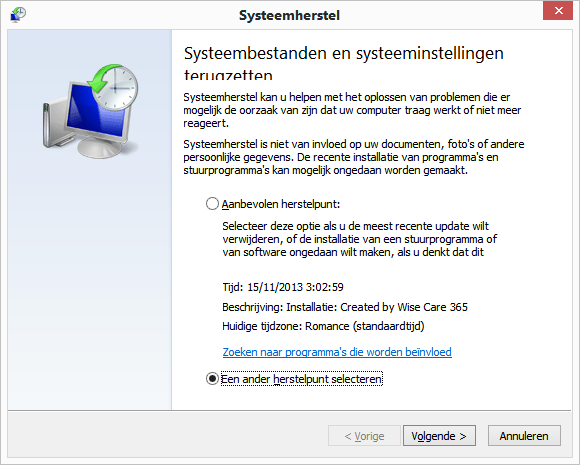

1. Ga naar configuratiescherm
2. klik op ’‘herstel’‘
3. klik op ’‘systeemherstel starten’‘.
4. Kies een herstelpunt van voor dat je dit probleem hebt.

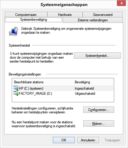

hallo Luc,
die zijn er niet kan amper twee dagen terug gaan en toen was het probleem er al.

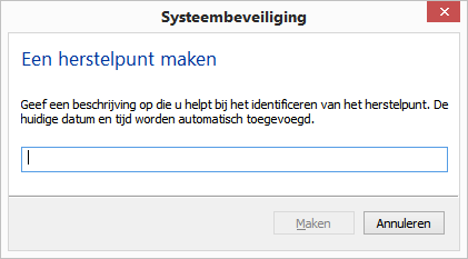

hoe kan ik in het vervolg ervoor zorgen dat ik met systeemherstel latere herstelpunten kan hebben?
