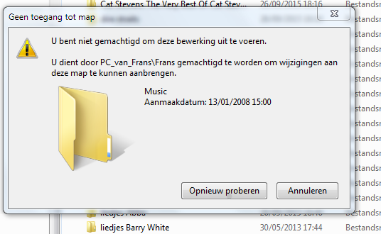

Ik wil mappen van muziek verwijderen maar bij sommige mappen gaat dat niet.Krijg dan de melding dat ik niet gemachtigd ben om dat te doen ;daar ze gedeeld zijn.Ben wel als de administrator.Enige hulp .
