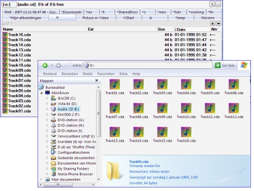

......... maar de pc met windows ziet enkel maar CDA (is een snelkoppeling naar de onzichtbare muziek bestanden) als extensie als het een gewone audio-cd betreft en die zijn 0 kb's.
Bij mij ziet er een originele cd er zo uit:
die zijn echt geen 0 kb!!... en... het geeft ook 0kb van 0kb :)( (ff gecheckt..) en een gebrande precies hetzelfde, dus zal toch aan de soort media liggen. Probeer een andere merk cd te branden, jakske
Bij mij ziet er een originele cd er zo uit: die zijn echt geen 0 kb!!... en... het geeft ook 0kb van 0kb :)( (ff gecheckt..)
Ja tuurlijk maar eigenlijk moet je dat meer in windows (computer?) termen zien, alles wat minder is dan 1 KB is 0 KB
en als je weet dat 1024 bytes 1 KB is moeten er al een flink aantal cda's van 44 bytes op de cd staan om aan 1 KB te geraken.
