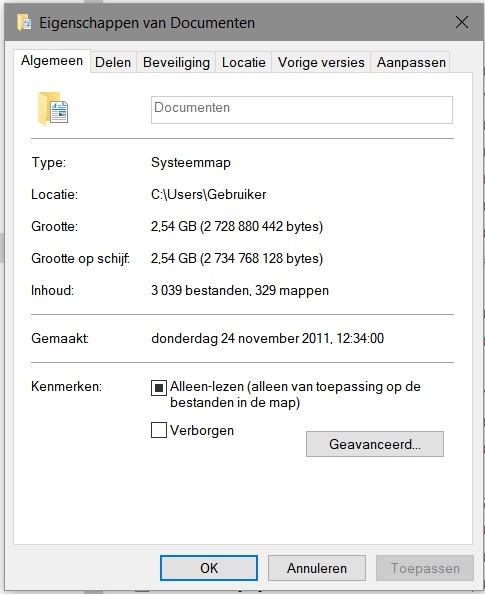

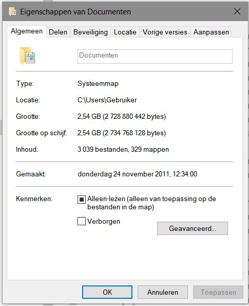

Zo ziet een systeemmap er uit in W10.
In het gele mapje staat een afbeelding.
Die afbeelding staat niet in zelfgemaakte mappen.
In de map muziek staat een muzieksleutel, in de map downloads staat een pijltje naar beneden enz.

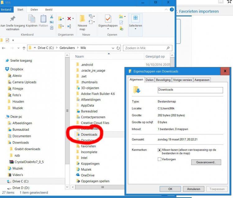

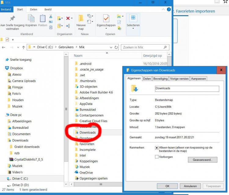

Ik heb de map "Downloads" verplaatst en het icoontje erbij heeft een pijltje meegekregen. Zie afbeelding :
Bekijk bijlage 18662

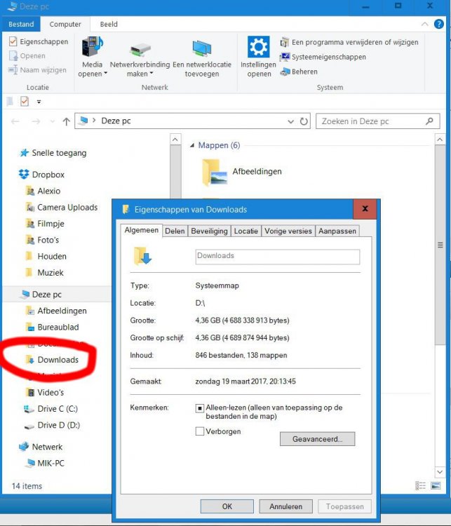

het pijltje hoort bij de map Downloads en deze geeft aan dus dat de map"Downloads" van locatie verplaatst werd van de C naar elders in mijn geval dus naar de G partitie ..ook geeft deze bij de eigenschappen (properties ) aan dat het dus een systeemmap is ..

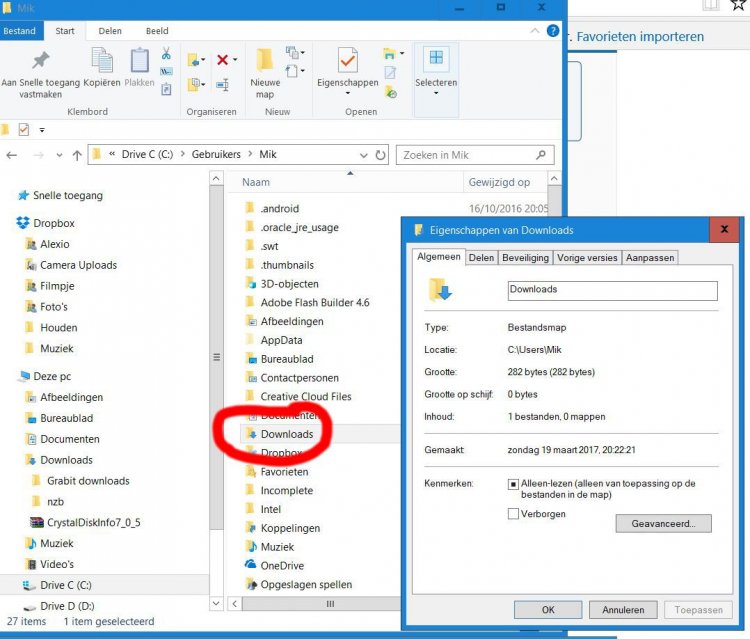

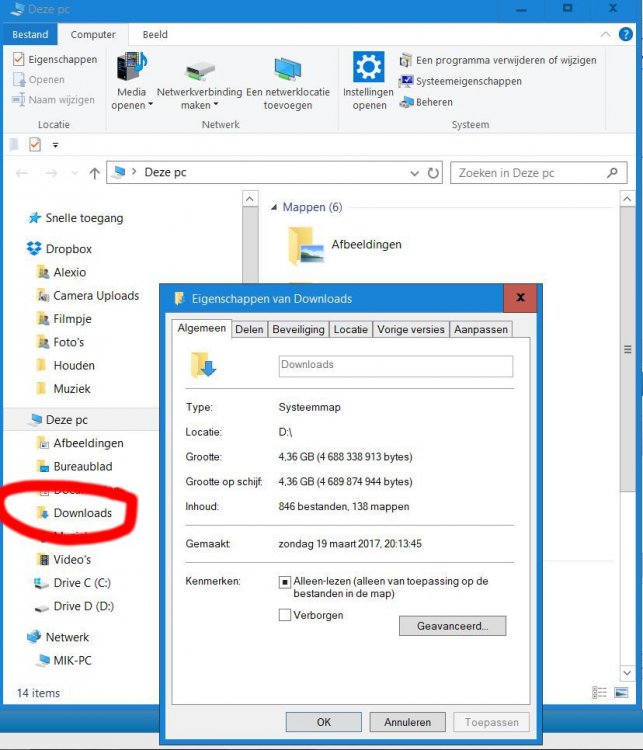

Het gaat om een bestandsmap. Maar ik zie op mijn C: drive de map Downloads ook staan en die staat daar ook als bestandsmap. Als ik echter op de map "Downloads" klik links (zie in rood) dan staat daar die map wél in als systeemmap.
En neen, ik heb de Nederlandstalige versie.
Op de D: drive zie ik dezelfde bestandsmap staan met dezelfde eigenschappen als ik op de C: zie.

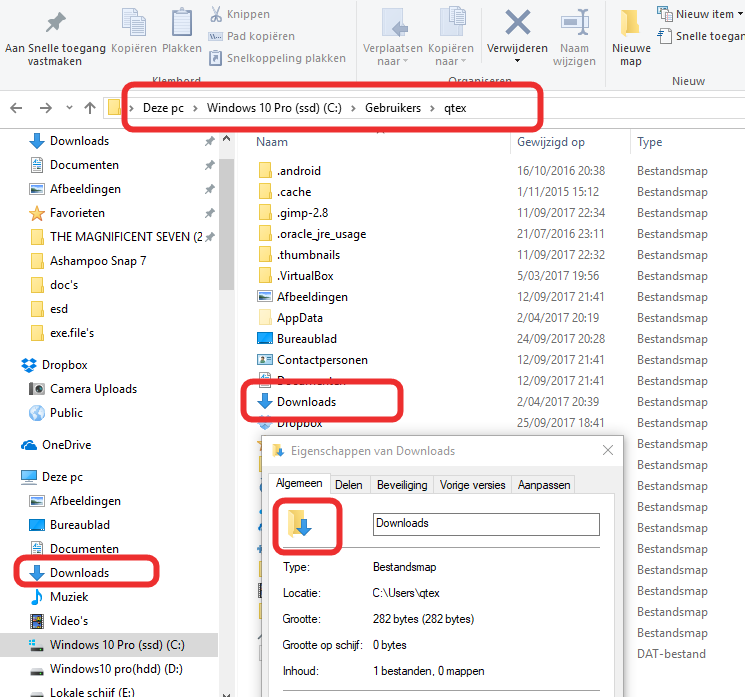

Het onderscheid tussen zelf gemaakte mappen en de Win10 Systeem die je hebt verplaatst van users naar E: is simpler dan je dacht.
Bij de Systeem mappen (bureaublad, downloads etc) zie je bij rechtsklikken een tab Locatie.
Deze zul je niet vinden bij zelf gemaakte mappen.
Zie voorbeeld van Mik. Waarom Mik een map users\mik\downloads heeft aangemaakt (en zelfs het icoontje heeft aangepast) ontgaat me.
Je kunt ook altijd weer terug naar de oorspronkelijke locatie (standaard instellingen herstellen (onder locatie)).
Daarna kun je ze weer opnieuw naar een andere locatie verplaatsen.
Ik heb helemaal geen icoontje aangepast. Heb gewoon de map laten verplaatsen. Dat resulteerde in hetgeen ik hier toonde.

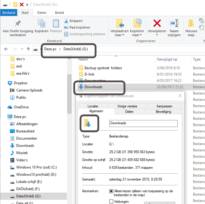

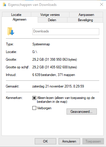

in jouw afbeelding heb je dus een mapje met de blauwe pijl ..in Windows 10 geeft de blauwe pijl de Download map aan ...
zelf heb ik hier de Download map verplaatst naar de G partitie en zie ik hier enkel en alleen de blauwe pijl vermeld staan ...open ik dan de eigenschappen dan zie ik zowel het mapje als de blauwe pijl vermeld staan .. op de G partitie zie ik hier ook enkel de blauwe pijl vermeld staan maar ook hier weer bij de eigenschappen het mapje en de pijl.
1ste afbeelding is van de C waar dus enkel de blauwe pijl vermeld staat je zie bij de eigenschappen dan het mapje en de pijl.
de 2de afbeelding is de Download map op de G partitie enkel bij de eigenschappen heeft deze ook het mapje ..
Ik heb een nederlandse versie W10- versie 1703. Alle zogenaamde systeemmappen (persoonlijke mappen) zijn voorzien van een mapicoon,zoals hierboven aangegeven, maar de aanduiding is in alle gevallen Bestandsmap in plaats van Systeemmap.
