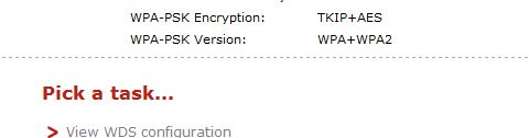

Hoe kunnen die gecombineert worden, en hoeveel vergroot de veiligheid?
Ik heb hier nog nooit over gehoord.
TKIP+AES worden gecombineerd.
Een plaatje bij deze post ter verduidelijking.
