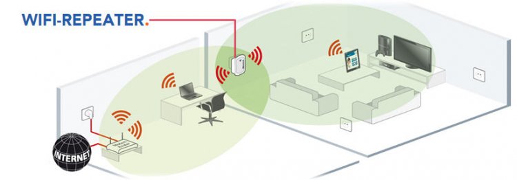

Hier een leuke tekening om het beter uit te kunnen leggen, die ik zojuist op internet vond.
Hier zie je dus links de router bij het internet wereldbolletje met wifi verbinding ( ovale groene cirkel ) die tot aan de repeater komt. Helemaal rechts zie je dus dat er geen direct bereik is met de wifi modem, omdat het signaal net na de repeater stopt. ( zie hier ook het donkergroene overlappings gedeelte )
Halverwege zie je dus de repeater die het wifi signaal ontvangt van helemaal links de router en deze repeater versterkt het signaal tot wel bij de televisie rechts.
Kort samengevat krijgt de televisie het wifisignaal via de repeater. ( er even van uitgaan dat de televisie een iets met een wifi signaal kan, staat niet in deze tekening )
Een signaal wat niet gelukt was als het meteen vanaf de wifi router had moeten gaan want dat komt maar tot halverwege de kamer.
