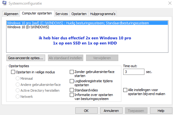

je kan inderdaad via msconfig zien of er 2 windows(en) aanwezig is maar aangezien je spreekt over de windows.old veronderstel ik dus van niet ...(ook al is deze dus al weg )
