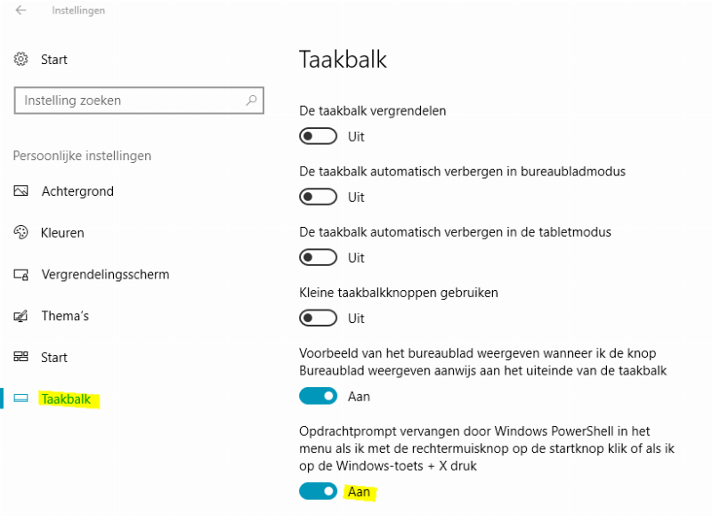

powershell staat gewoon vermeld in het rechts klik menu van start indien men bij instellingen de optie aan heeft staan om de opdrachtprompt (administrator) te vervangen door de Windows powershell (administrator )..
*heeft dus niets met het probleem te maken .

bedoel: als ik het startmenu niet kan gebruiken, en ik door met de rechtermuisknop te klikken dan toch kan afsluiten, ik de melding krijg waarin er staat dat er nog iets moet afgesloten worden en daar staat er iets van powershell en reboot......je krijgt dan de keuze om te annuleren of toch af te sluiten, wat ik dan ook doe.
