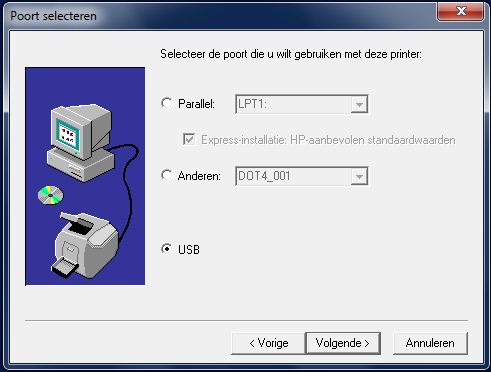

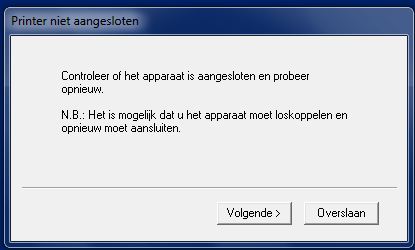

Dat bedoel ik toch net, aan de printer parallell, aangesloten op een usb in je pc.
Je hebt de laserprinter geinstalleerd via lpt1, als je dit verandert naar usb moet je de printer opnieuw installeren, en bij HP (mijn printer toch) opgeven dat de printer via usb kan gevonden worden.
Kijk, als ik mijn printer uitschakel en het installatieprogramma draai krijg ik detectie naar apparaten.
Hier kies ik OVERSLAAN
Nu kan ik zelf instellen waar het apparaat is aangesloten, bvb op je USB-poort, wat jouw geval is dus.
    23 KB · Weergaven: 103
    35.3 KB · Weergaven: 110
