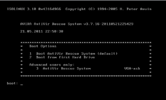

Download Avira Rescue Disk
Het gebruik van de Avira-Antivir Rescue CD
Stel je BIOS zo in dat je systeem opstart van het door jou gebruikte medium voor de Avira Antivir Rescue CD.
Sla deze wijzigingen op en je pc start opnieuw op.
Als je systeem opstart van deAvira-Antivir Rescue cd/usb-stick verschijnt volgend scherm.
Druk op 1 om de default boot optie te selecteren en druk op Enter.
Maakt u geen selectie start de Avira-Antivir Rescue CD automatisch met deze optie.
De Avira-AntivirRescue CD word gestart en de benodigde bestanden worden geladen
waarna volgend scherm verschijnt.
