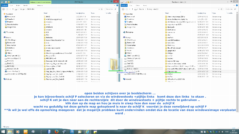

probeer het volgende gewoon eens ...

OK, het is mij nu allemaal duidelijk. De werkwijze is nochtans eenvoudig. Rechtsklikken op de schijf waar de systeemkopie is opgeslagen bij "WindowsImageBackup" en dan kiezen voor "kopiëren naar".Selecteer een doelstation (mag geen partitie zijn) , naar waar de systeemkopie moet gekopieerd worden.
Daar word wel een mededeling weergegeven dat de bewerking moet uitgevoerd met Administratorsrechten. Heb je die niet zal er gevraagd worden naar het wachtwoord van het administratorsaccount. Heb je wel administratorsrechten , hoef je enkel maar op doorgaan te klikken en het kopiëren zal beginnen.
