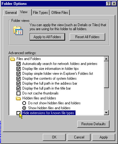

dit is héél 'simpelkes'. okee, op het eerste gezicht is het wat verwarrend. jou pc staat ingesteld op het niet tonen van gekende bestandsextenties. dit is standaard. als je dus een naamswijziging doet moet je de extentie laten staan in de benoeming/evt zelf toevoegen.
[oplossing]...is simpel: open gelijk welk explorer venster. kies in de balk boven voor extra-->mapopties-->beeld.
vink 'bestandsuitbreidingen verbergen voor gekende uitbreidingen' uit.
nu zul je zien dat alle gekende bestanden in je pc de extentie laten zien. en dan kan je zonder op te letten je bestanden hernoemen :p[/oplossing]
