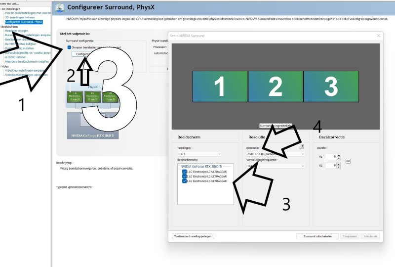

Heel simpel als je met een nvdia kaart werkt. Kijk hier maar eens naar :
Dus eerst bij n° 1 vinkje zetten bij Omspam beelschermen
dan bij n° 2 configureren
n° 3 als je op configureren klikt kan je in het vakje n°3 je 3 schermen aanvinken.
n° 4 hier zie je de totale resolutiie die je moet gebruiken in ets 2 bij mijn 3 X 27 inch is dat dus 7680 x 1440
Dan rechtsonder hier op dit scherm op toepassen klikken en gedaan. Om terug te keren naar 3 aparte schermen gewoon vinkje bij n°1 weghalen en weeral op toepassen.klikken
Niet elke NVidia kaart kan dat hoor ! Ik wou dat het waar was ... mmmmmm. Enkel de high end modellen hebben dit in huis.
Als jij dit hebt staan ben je te benijden.
Ja ik heb die opstelling staan, met nu een 3060 Ti GPU. Maar tot een 2 tal jaar geleden had ik een 3 X 24 inch op een 1060 GPU opstelling en dat werkte ook probleemloos hoor.

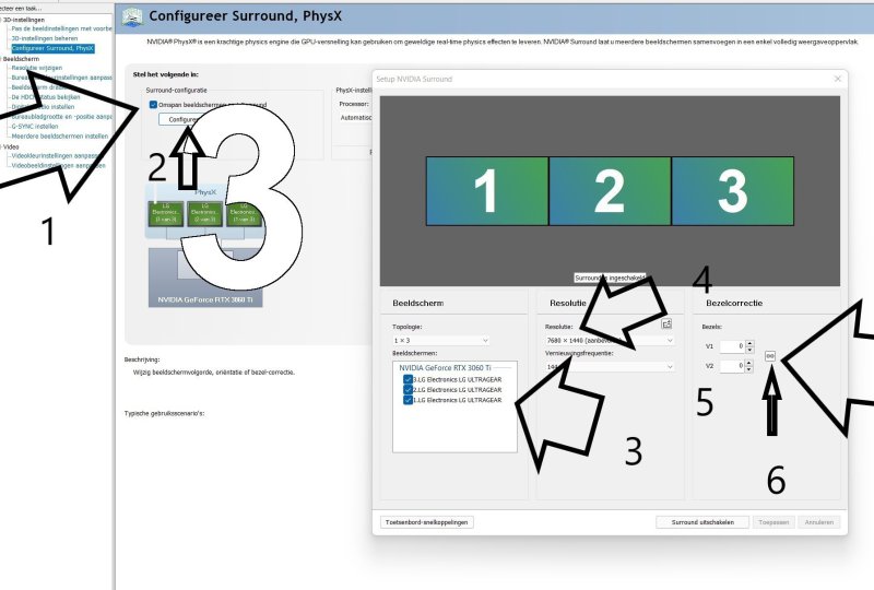

Volgens mijn informatie is het voldoende dat je gpu minstens 3 aansluitingen heeft waarvan 2 x dezelfde. Bv 2 X HDMI en 1 X VGA enz. Uiteraard hoe meer Cuda cores op je gpu hoe vlotter het loopt in spellen. Zeker in ETS2. En of je nu Win 10 of 11 gebruikt geen probleem. Je regelt alles via de nvdia instellingen. Ook de borders of bezels regel je via die nvdia instellingen. Zie hieronder bij n° 5. Hier breng je een waarde in van bv 10 of 20 of 30 of .... Daarna niet vergeten deze correcties op te slagen met toets, zie n° 6
