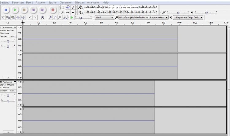

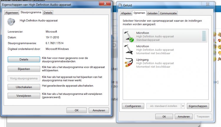

Bij het opnemen lijkt het alsof er geen geluidsverbinding via de usb poort is en krijg ik het beeld uit mijn eerste bijlage: audacity. De opnamelijn gaat vooruit, maar het beeld blijft grijs zonder geluidsgolven. Er komt ook geen geluid uit de luidsprekers. Bij het afspelen is er geen geluid.

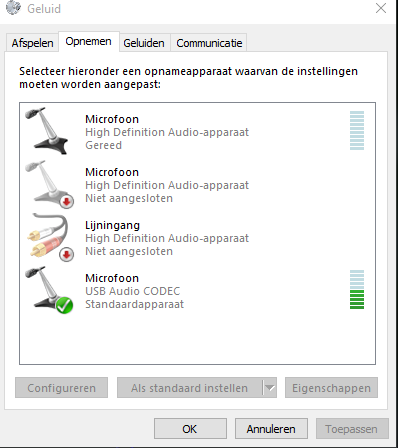

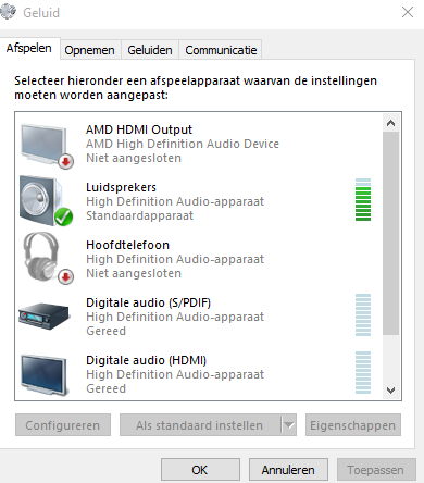

Ik heb gecontroleerd of in het configuratiescherm de geluidsinstelling voor opnemen aanwezig was. Hierbij kreeg ik de meldingen uit de tweede bijlage: geluid. Het besturingssysteem is Windows 7.

Kijk eens in Audacity bij de divices of daar iets anders te vinden is dan Microfoon High Definition.
Waarschijnlijk staat daar ook iets van In UA iex

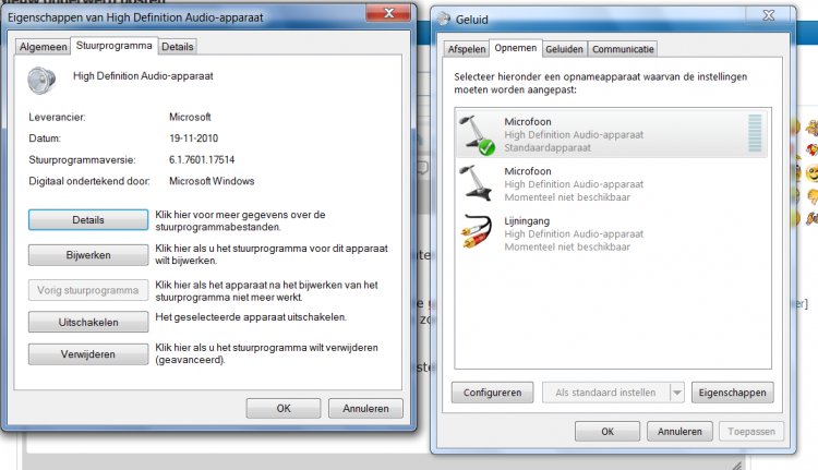

Ik heb geprobeerd bij deze device in de regel op te roepen. Dit lukt niet, het blijft bij de vier mogelijkheden die ik in de bijlagen heb gezet. Het lukt me niet om ze met het knipselprogramma in het bericht te plakken.

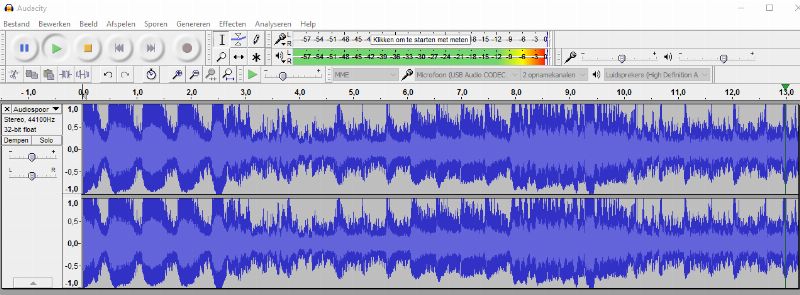

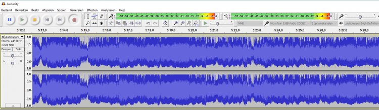

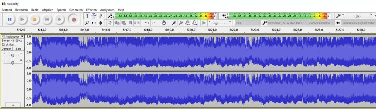

ik installeerde daar juist audacity 2.1.1 en startte vervolgens hier ook de usb platenspeler op ..
drukte vervolgens op recording en hij nam vervolgens ook op maar je hoorde dus geen muziek tijdens het opnemen ...
pas bij het afspelen hoorde je dan datgene wat er werd opgenomen ...
hier onder een paar afbeeldingen van mijn instellingen ..... noteer wel dat ikzelf niets hoefde in te stellen !

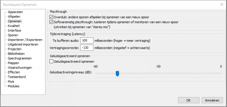

Ik denk zelf dat je in Audacity bij bewerken - voorkeuren - opnemen moet kijken. Daar kan je: geluidsgeactiveerd opnemen aanvinken. Mogelijk moet je ook in Windows configuratiescherm bij geluid afspelen een andere luidsspreker selecteren.
Kan helaas dus nog niet controleren of dit werkt.
ok ik heb het gevonden ...
open audacity en klik op" bewerken" kies dan hier " voorkeuren "
zet het vinkje aan bij "softwarematig playthrough" en bevestig dit met ok
van nu af aan kun je dan ook meeluisteren tijdens het opnemen ..
