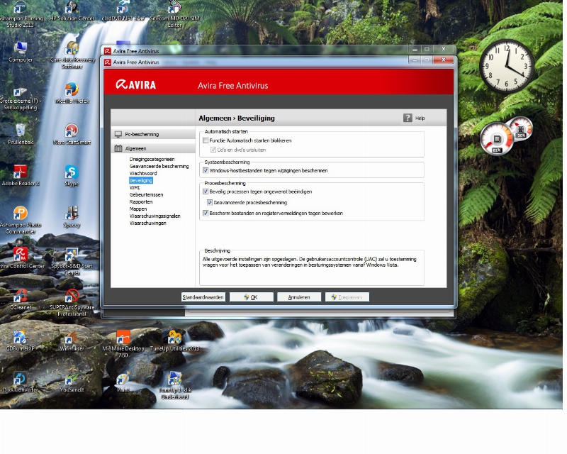

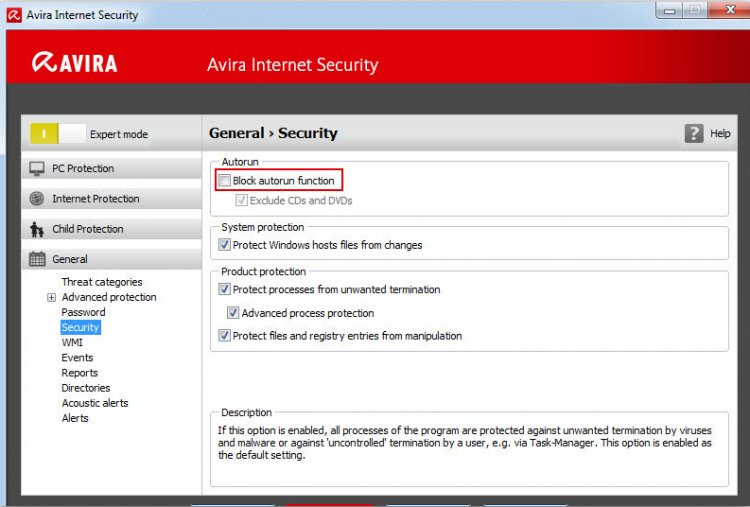

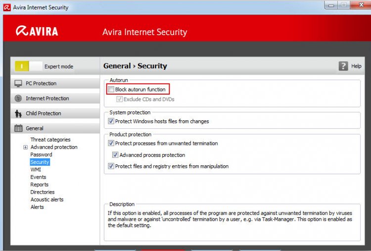

je dient de opties van Avira na te zien en het vinkje uit te zetten bij het beletten van automatisch opstarten wanneer er een externe usb stick of een dvd geplaatst word .

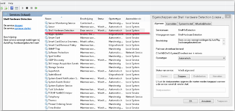

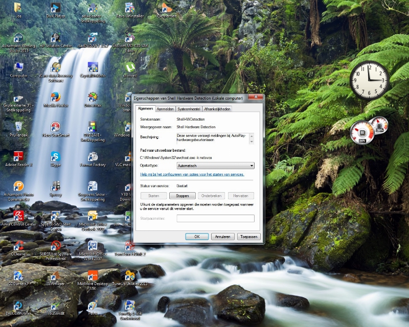

maar ook dien je bij systeembeheer > services te controleren of de Shel Hardware Detection op Automatisch staat ingesteld...is dit niet zo moet je deze zo instellen ...
bij status van de service moet vermeld staan dat deze "word uitgevoerd "

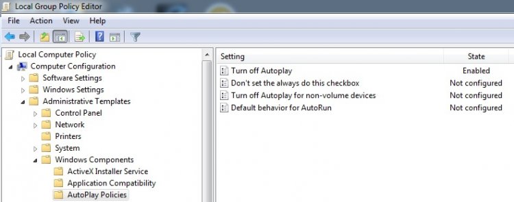

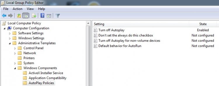

Autoplay uitzetten in Windows is één van de beste keuzes die je kan maken ivm OS security!
Indien dit aanstaat, kan dit voor virussen en andere ongewenste applicaties, gemakkelijk zijn om zich onmiddellijk te activeren zonder gebruikerstussenkomst. Mijn raad is, laat het uistaan waar het uitstaat. En zet het uit waar het aanstaat.

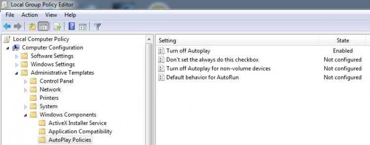

Aan jouw om die raad al dan niet op te volgen. Je kan dit aan en uitzetten via de Group Policy console in Windows.
Ga naar start - Uitvoeren
Typ volgende in: gpedit.msc en druk op enter.
Onderstaande screenshot laat je zien waar je deze instelling kan terugvinden.

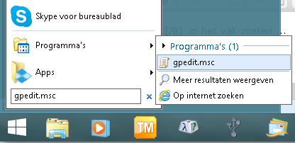

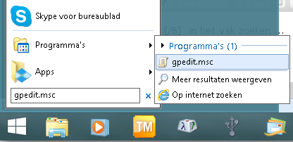

@ morjos
typ dan gpedit.msc in het vak zoeken ...
en vervolgens zie je de editor voor lokaal groepsbeleid tevoorschijn komen ..

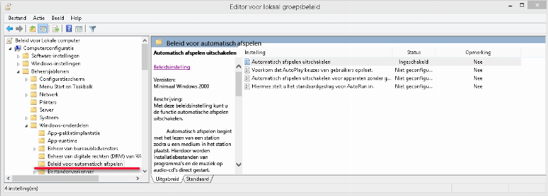

selecteer de regel en klik op beleidsinstelling om deze dan uit te zetten of in uw geval om deze dan aan te zetten !!
je heb 3 opties
-niet geconfigureerd (best dat je deze insteld !)
-ingeschakeld
-uitgeschakeld
bevestigen met toepassen en ok

Qtex ; Dit staat bij mij idd op "automatisch" maar ipv "wordt uitgevoerd" heb ik "gestart" staan. Weet niet of dit OK is en/of ik het moet veranderen ?
*daar jij Windows7 gebruikt staat er bij u dus "gestart " ik gebruik echter de Windows8.1 en hier staat er dan " word uitgevoerd " wat dus op hetzelfde neerkomt .

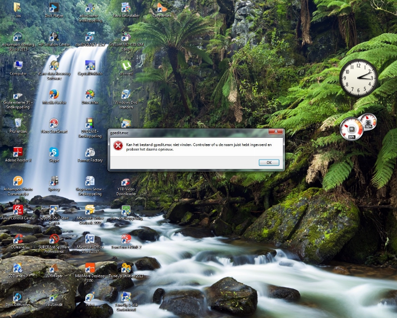

@Ddragon80 : ik had het al in "zoeken" geprobeerd nadat ik in uitvoeren gedaan had....er verschijnt na de 3de letter (E) helemaal niets meer ... -m-
In Windows 7 is het identiek als het schermpje dat Qtex heeft gepost. DDragon80 werkt met een Engelstalige versie, in een Nederlandstalige Windows 7 dien je dus te navigeren naar "Beleid voor automatisch afspelen" zoals in de schermafbeelding in bericht #9 van Qtex.
