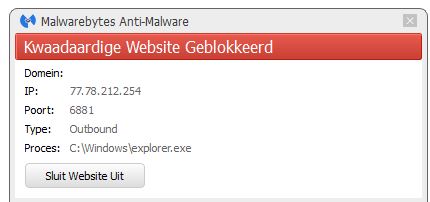

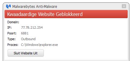

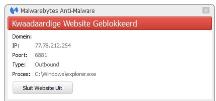

Krijg om de 2 a 3 min dit bericht.
Log bestand is bijgevoegd .

Maakt verbinding met volgende locatie:
Address: 77.78.212.254
Port 6881 wordt gebruikt door oa bittorrents. Maar normaal gezien mag het process: explorer.exe niet zulke uitgaande verbindingen maken. En zeker niet naar zulke exotische locaties. Scannen op malware is sowieso al een must.
Kijk ook eens of je bittorrent software hebt en verwijder deze indien mogelijk.
