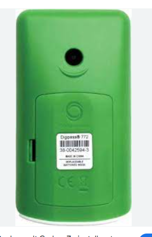

PhilipV, de QR code scannen is met de Crelan kaartlezer niet met de Belfius, en ja de Belfius kaartlezer met usb kabel werkt wel met de software die je moet installeren om die te gebruiken met je ID voor de overheid werkt al jaren van de tijd voor Itsme.

vraag blijft : hoe scan je een QR code met een kaartlezer die helemaal geen camera heeft ?
Ik ben klant bij Crelan én bij Belfius, maar geen van beiden kan scannen.

hihi... nog nooit gezien, maar idd.
En er is door Crelan bij mijn weten nooit een woord uitleg gegeven hoe je die scanner gebruikt...
Maar ik kan het al raden, waarschijnlijk op dezelfde manier als met smartphone als je op PC je banking oproept.
