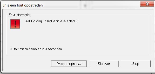

Heb sinds een dag een probleem met "Camelsystem Powerpost"
Het is niet meer mogelijk om met dit progie te posten.
Hoop dat iemand weet dit probleem op te lossen.
Krijg deze foutmelding

Dit zijn de foutcodes voor de newsgroepen: XS Usenet
Jij krijgt foutcode 441 en dat betekend Posting Failed
Staat ook rejected en dat betekend dat de posting is afgewezen.
Heb je dit bij alle newsgroups of bij één bepaalde newsgroup ?
Kan ook zijn dat er een kleine storings is, probeer het dan later nog eens.

zoals ik reeds eerder vermelde dien jij een andere nieuwsgroep te selecteren om je post aan te melden ..namelijk word je nzb bestandje niet door de huidige nieuwsgroep aanvaard .. lees hier meer over de foutmelding 441 welke jij dus krijgt ...
Had ik al getest om met een andere nieuwsgroep aan te melden maar dat lukt met geen enkele.
BTW Ik kan geen duidelijk uitleg vinden over de error 441

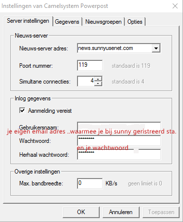

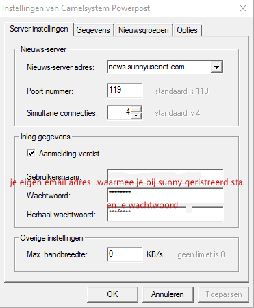

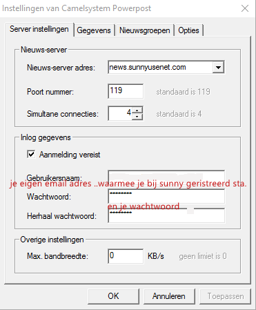

vandaag kreeg ik hier ook dus de foutmelding 441 te zien ...deze kun je verhelpen door in Camel Powerpost op opties te klikken en programma instellingen te selecteren ...
als news server dien je hier nu "news.sunnyusenet.com" in te geven (zonder haakjes ) en dit enkel voor SunnyUsenet gebruikers ...gebruik je een andere payserver geef je deze in van je payserver .
je gebruikt de 119 standaard poort..
bij simultane connecties kan ik meerdere instellen maar neem ik de standaard instelling van 4
zet nu het vinkje aan bij aanmelding vereist en geef de registratiegegevens van je payserver op ..
