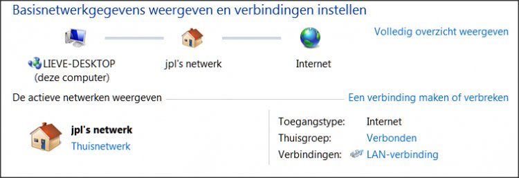

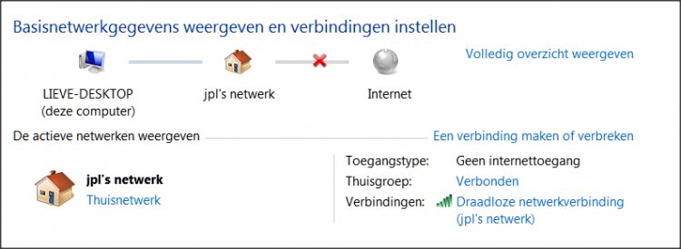

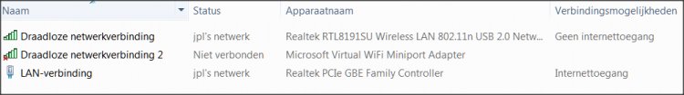

Ik heb een desktop met windows 7 sp. 1 en een Belkin N+ router. Telenet is onlangs geweest en heeft een modem/router geplaatst tussen de mijne en de internetverbinding. Omdat de Belkin sterker is, hebben ze deze laten staan en hun router uitgeschakeld. Nu doet zich het volgende voor : ik kan zowel bedraad als draadloos communiceren met de router. Alleen draadloos geeft dat ik een storing krijg tussen mijn netwerk en internet (in de netwerkconfiguratie een kruisje aan de rechterkant). Bedraad en draadloos tesamen lukt wel en dan krijg ik in de taakbalk wit ingevulde balkjes (trapje). Bedraad heb ik geen probleem. Ikheb ook een laptop, en die verbindt zich zonder enige moeite draadloos met mijn router en netwerk.
Tweede probleem : mijn printer (Canon mg 6150) kan ik alleen bedraad aanschakelen, draadloos reageert hij niet.In apparaatbeheer vind ik geen storingen, alles werkt perfect. Ik weet niet wat ik daar kan mee aanvangen.

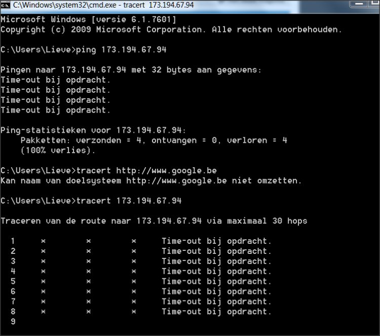

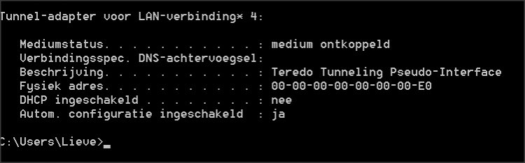

Het gaat dus helemaal niet. Bij de witte trapjes rechts onderaan de taakbalk verschijnt er een geel tekentje. Ik heb gedaan wat je vroeg, alleen weet ik niet of het goed gedaan is (ik weet er wel iets van, maar of het genoeg is ?). Zie de twee bestandjes.
    83.7 KB · Weergaven: 128
    13.9 KB · Weergaven: 107

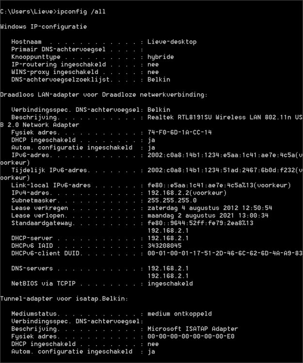

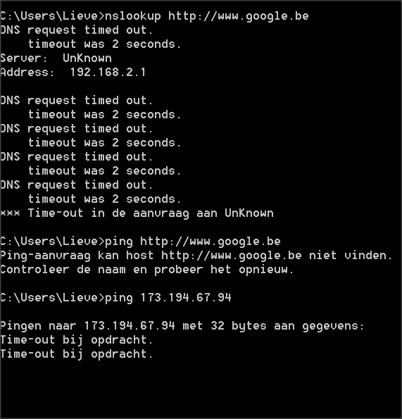

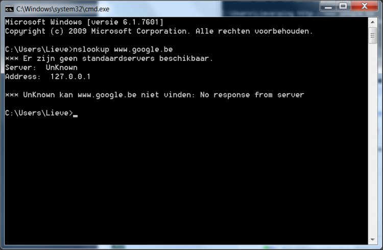

Bedankt voor de info. ik zie net dat het forum er iets heeft toegevoegd waardoor de resultaten falen. Kan je volgende opdrachten nog eens even uitvoeren aub?
nslookup www.google.be (zonder de http://)
ipconfig /all
Ik zie dat de traceroute bij de eerste hop al faalt. Dit zal je belkin router zijn waar het fout loopt.
Het gele uitroeptekentje wilt waarschijnlijk zeggen dat je een tijdelijk locaal IP verkregen hebt van je OS,
169.254.x.x. Dit wilt zeggen dat je geen geldig IP adres van je Belkin router verkregen hebt.
Meest voorkomende oorzaak is:Foutieve beveiligingssleutel opgegeven in je Windows Wireless verbinding met je router. Maakt "zogezegd" verbinding, maar faalt dan in het verkrijgen van een geldig IP adres.
Je client instellingen zien er op het eerste zicht goed uit. Het enigste wat ik wel zou doen is je "Internet Protocol Versie 6 (TCP/IPv6)" uitvinken bij je Wireless LAN adapter instellingen. Kijk voor de zekerheid ook eens na dat daar op "Internet Protocol Versie 4" alles staat ingesteld als automatisch detecteren.
Maar ik vermoed dat het probleem bij je Wireless router moet zitten. Werkte de wireless verbinding correct voor de verandering van de Telenet router?

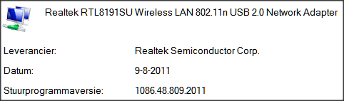

We gaan eens starten met enkele basic updates.
Download en installeer de laatste drivers van je WiFi kaartje in je desktop. Geef eventueel merk en model en dan zoek ik het wel op voor je. (+ OS versie = Windows 7 x64?)
