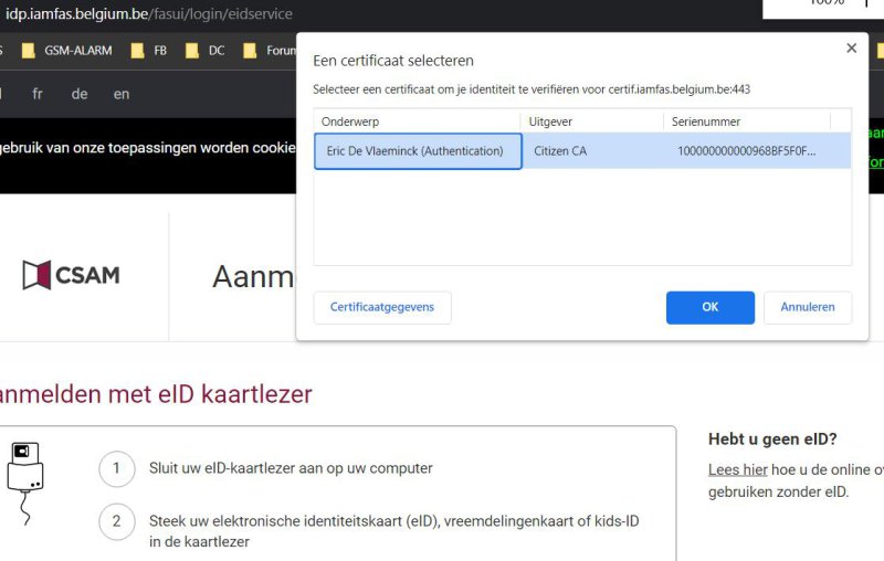

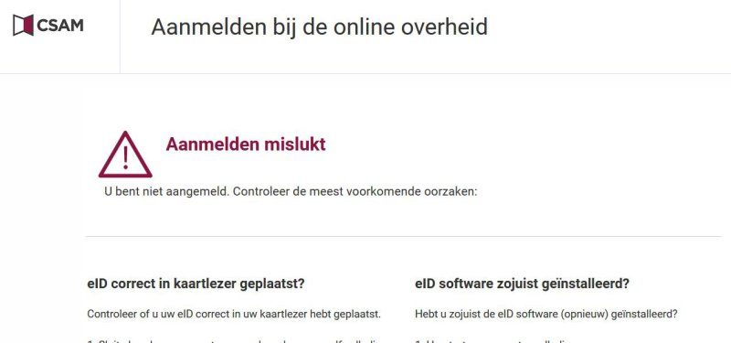

Hierbij plaats ik 2 foto's :
1. Melding die ik krijg met Firefox.
2. Melding die ik krijg met Chrome = hier direct welk certificaat ik wil gebruiken = volgens ingevoerde iD.

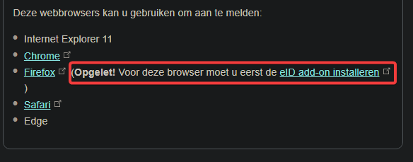

volgens mij komt hij zelfs niet zover dat er een certificaat gecontroleerd wordt. Het lezen van je e-ID in de Firefox-extensie loopt al meteen fout. Ik zou dus die extensie verwijderen en herinstalleren - zie #2
Los daarvan : ik gebruik geen extensie maar installeer de e-ID kaart lezer met zijn software meteen in Windows.
Nog zo makkelijk en de gewenste manier van werken : https://eid.belgium.be/nl
Als je toch Firefox wil blijven gebruiken nadien :
En zo zitten we terug bij die add-on : https://addons.mozilla.org/nl/firefox/addon/belgium-eid/

Gelijk welke eID 1 of 2 ik gebruik ALLES lukt direct en ik verkrijg steeds een map met de vraag welk certificaat ik wil gebruiken deze van eID 1 of van eID 2 !!!!!!!!
