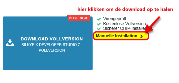

hobbyman haal je de Silkypix Developer Studio Pro 7 eens op deze is vandaag gratis te verkrijgen als een volwaardige versie op chip .de /adventskalender
denk er aan dat je niet op de blauwe knop klikt om de download op te halen ...je klik enkel op de manuelle installation
*klik je op de blauwe download knop krijg je extra's die je zeker niet wenst te hebben ..

Ben er geweest , je moet op die '17' klikken en manuelle installation. Maar die 'PRO' bevalt me niet. Enkel 30 dagen werkt dat en die .jpg-output gaat enkel via hun denk ik. Nee dank.

ik heb hier zelfs nog software in gebruik die ik via chip/adventskalender vorig jaar heb op gehaald dus van die 30dagen is niets van waar ..
er staat ook nergens vermeld dat deze software maar voor 30 dagen te gebruiken is ..
dat het niet voldoe aan je eisen is totaal iets anders ..en daardoor bevalt dit programma je ook niet.
