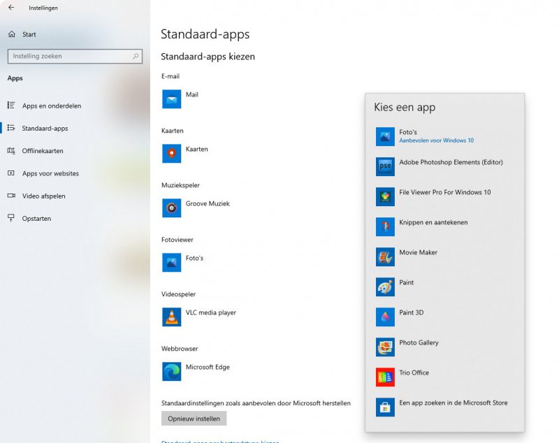

je kan via start>instellingen >apps >standaard apps aangeven met welk programma jij de foto's wilt bekijken ..
ik gebruik standaard het aanbevolen Windows 10 foto's maar je kan een ander programma toewijzen ..
