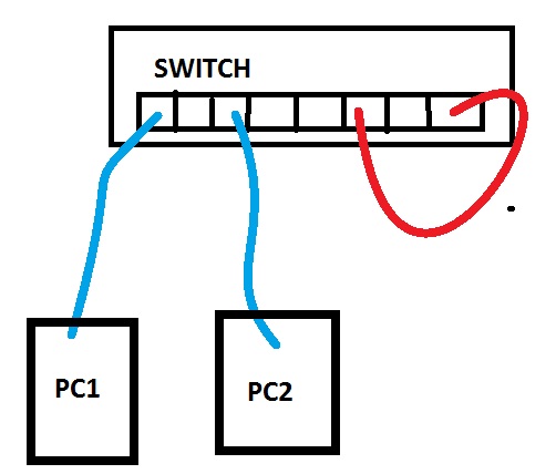

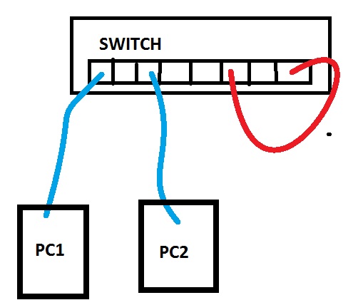

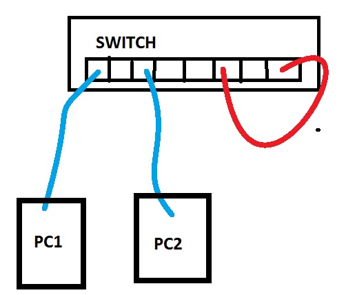

Ik zeg het nogmaals, een lus is snel gemaakt. Iemand ziet een losse connector liggen en plugt die in zo'n switch en denkt dat die daar thuishoort omdat daar nog zulke verbindingen in gemaakt zijn... Verleden week nog meegemaakt op men werk nadat 2 arbeiders aan de vloerdozen gewerkt hadden en daarna gewoon alle kabels ingeplugged hadden, zomaar de 2 uiteinden van dezelfde kabel ingeplugged. En voilla, het netwerk lag om de haverklap plat.
Hier een schema met als voorbeeld de rode kabel, wat dus NIET mag...
