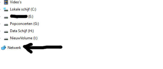

Kan iemand mij een zinnig antwoord geven over dit pictogram in de verkenner.
Volgens medewerkers hier op het forum wordt dit niet of niet goed meer ondersteund door Microsoft i.v.m. het verouderde NETBios protocol, maar na elke update blijft dit pictogram wel bestaan in de verkenner of explorer. Ik heb hier dus mijn twijfels over, omdat bij een goede beveiligingsconfiguratie of instelling dit bijzonder handig blijkt te zijn. In iedergeval gebruik ik dit al meer dan 20 jaar naar volle tevredenheid omdat je alle data centraal binnen de verkenner kunt verplaatsen en uitwisselen.
En mijn volgende vraag is: wat is het meest handige alternatief voor deze handige netwerk benadering, omdat ook vermeld werd dat NETBios ondertussen vervangen is ???
Want bij mijn goedkeuren ben ik meteen mee, ik hou ook niet zo van oude protocollen die steeds de das om worden gedaan door updates van Windows. Dit wekt irritatie en het kost mij veel te veel onnodige kostbare tijd.
Welk nut heeft dit pictogram dan wel vraag ik me af aan iedereen die hier iets zinnigs over weet te vermelden??

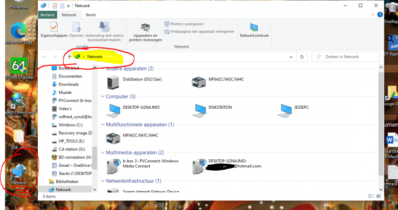

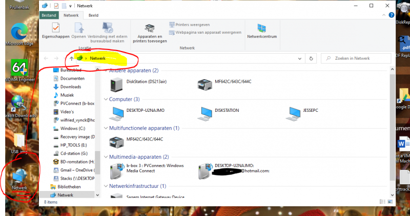

Skippy bij mij ziet er nu zo uit:
nu heb ik er wel geen flauw idéé van hoe ik em dat geflikt heb, voorlopig laat ik alles wat bezinken .... . de problemen zijn nog niet helemaal opgelost/ de toestand is nog niet zoals voor diene update.

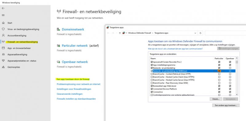

Ik ben er nu achter dat de laatste Windows update hier de vinkjes bij mij had veranderd. Maar waarom blijft mij onduidelijk.

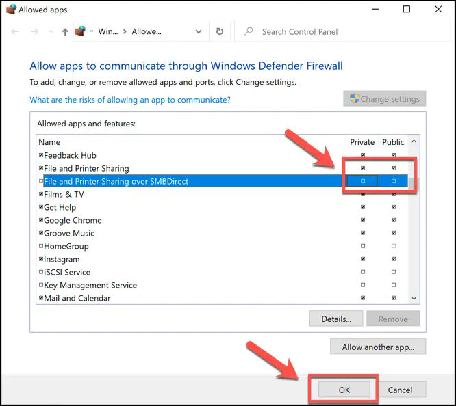

@Andre Van Boven gebruik jij toevallig de Windows 10 home dan kan het inderdaad zo zijn dat deze regel er niet tussen staat !
gebruik je de pro dan staat deze er wel degelijk tussen vermeld ..

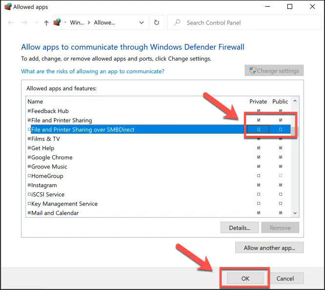

via het Windows BeveiligingsCentrum klik je verder op Firewall en Netwerkbeveiliging ....vervolgens klik je verder op de regel een app toestaan door de firewall.
je klikt vervolgens eerst op instellingen wijzigen en je vinkt de betreffende regel aan ..klik daarna op ok
ik heb hier een virtuele Windows 10 home opgestart en deze regel is inderdaad niet aanwezig in de home versies ..
wil je deze optie kunnen gebruiken dien je te upgraden naar de pro of een Firewall van een derde partij te gebruiken !
Ikke hier de Windows Pro versie.
Dan is er toch iets vreemds aan de hand dat Windows Home gebruikers niet meer gebruik kunnen maken van van de Netwerk Shares binnen explorer of de verkenner als men Defender als standaard firewall heeft geïnstalleerd.
Installeer je een firewall van derden zoals bijvoorbeeld Avast Internet Security ( had ik in eerste instantie gedaan om de boel weer werkend te krijgen) kun je wel gebruik maken van de Shares in explorer.
Deze gebruikers worden nu na de Windows update gedwongen om een andere beveiliging te kiezen als men gebruik wil blijven maken van de Netwerk Shares.
Slechte ontwikkelingen als met dit doelbewust gedaan heeft. Maar kan natuurlijk ook een fout of bug zijn bij Microsoft.
