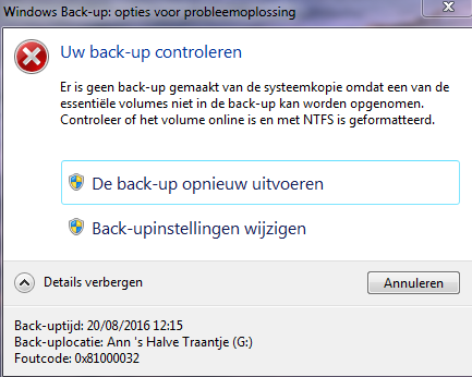

Ik heb dit gisteren al geprobeerd en kreeg bij 50% telkens de foutmelding 0x81000032 zoals je hier kunt zien:
Mijn harde schijf is NTFS. dit heb ik zelf nagekeken. Ik heb het enkele keren geprobeerd, maar omdat het telkens bleef mislukken checkte ik mijn harde schijf met foutcontrole (linkermuisknop harde schijf, eigenschappen, extra). De foutcontrole gaf aan dat er niks mis was.

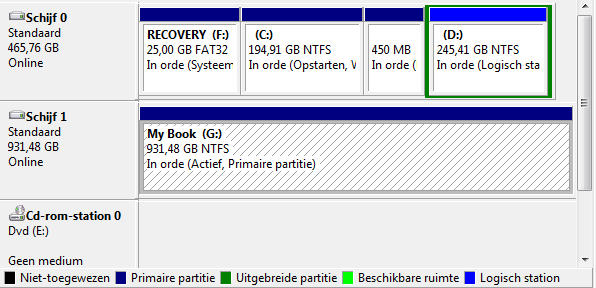

Is dit in Windows 7 dan ergens anders terug te vinden? Bij schijfbeheer (My book) is hij wel te zien:
Maar dit is niet wat je bedoelde?

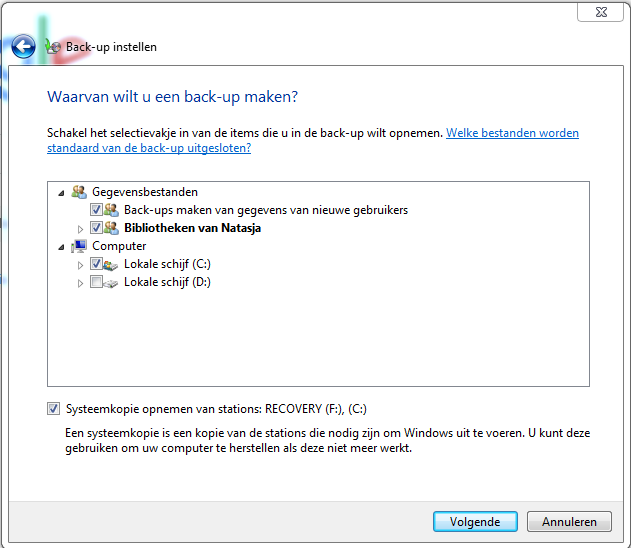

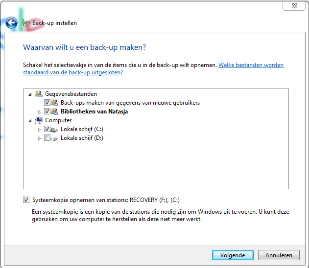

Het probleem is denk ik deze.. Windows 7 maakt automatisch een systeemkopie zodat je als er iets misgaat het systeem Windows 7 ook nog hebt als je de backup terugzet. Maar bij mij neemt hij niet alleen C schijf mee, maar ook RECOVERY F schijf zoals je ziet:
Die F schijf is FAT32 en denk dat ik daarom de fout krijg, want ik heb het net uitgeprobeerd door "Systeemkopie opnemen van stations RECOVERY (F), (C)" uit te vinken en de backup werd voltooid.

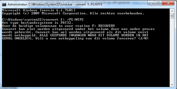

Ik heb al geprobeerd op de F schijf te converteren naar NTFS, maar dan krijg ik een melding....
Ik kan enkel J of N ingeven.. Ik denk wel dat ik J moet ingeven, maar dan wordt dit volume ongeldig...
