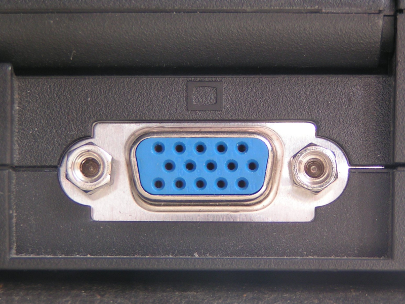

met grote stekker is VGA bedoeld vermoed ik ?
Latitude D830 met een Vista licentie. 200 Is mijn pijngrens dus niks hypermodern dan, indien mogelijk met cijferblok.
