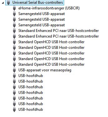

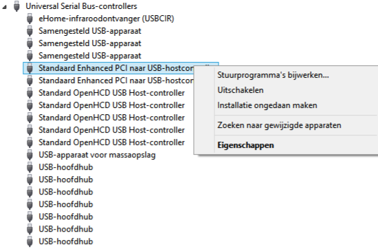

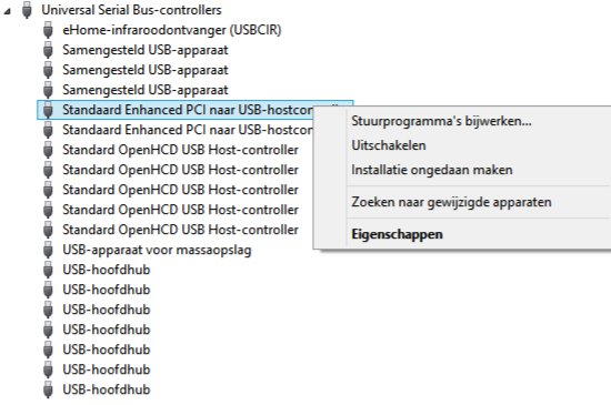

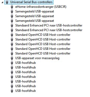

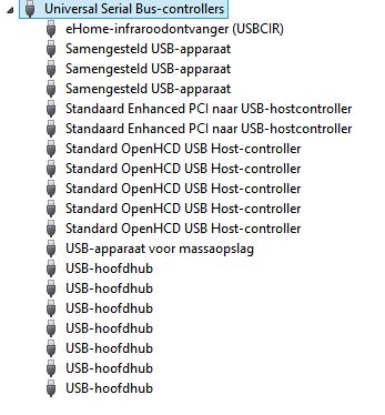

verwijder ne keer via apparaatbeheer de USB controller dus niet gewoon uitzetten maar effectief verwijderen van je systeem...
herstart daarna je systeem , deze zouden nu opnieuw herkend moeten worden en daarmee ook opnieuw geinstalleerd worden ...
sluit daarna een usb apparaat aan en zie wat dit geeft ...het zou normaal gezien verholpen moeten zijn !

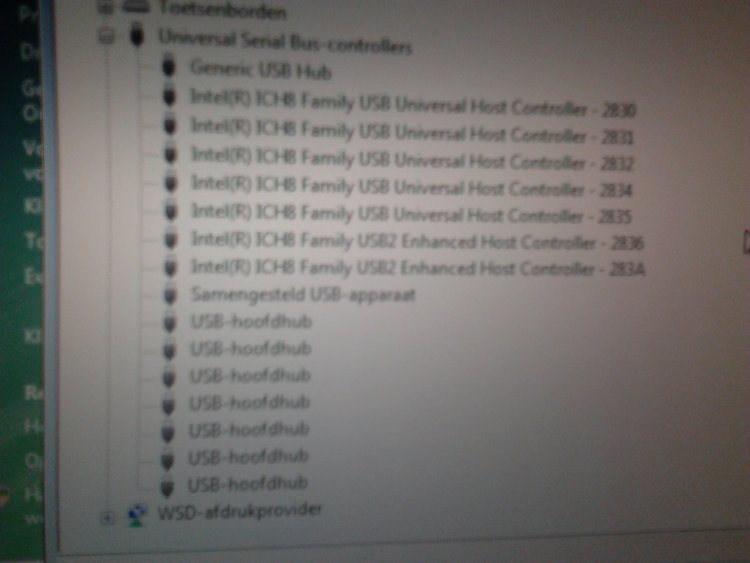

ja dat heb ik ook al geprobeerd, maar kan niet kiezen welke ik zou moeten verwijderen

Kan ook zijn dat de betreffende poort defect is. Andere poorten zijn afhankelijk van een andere USB IC, dus zou niet abnormaal zijn. Je kan bijvoorbeeld met een Linux live CD eens booten en kijken of de muis dan wel werkt. Ik denk hier bijvoorbeeld aan Knoppix. Werkt het daar wel, dan is het software. Werkt het niet, dan is je USB controller voor die poorten defect. Kan best zijn dat die 5V lijn nog wel werkt, maar de data transfer niet.
