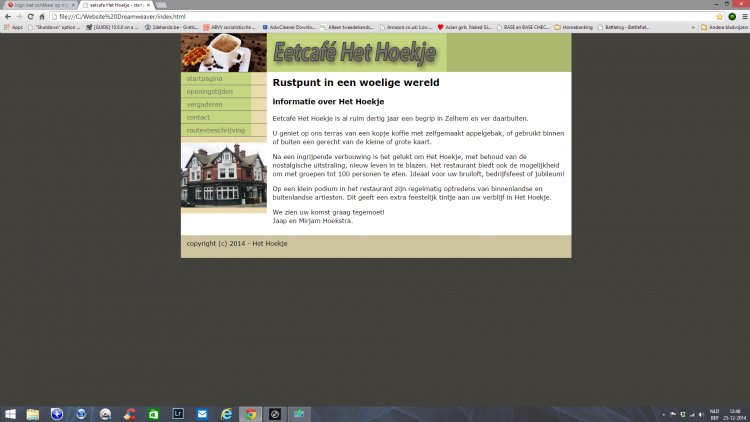

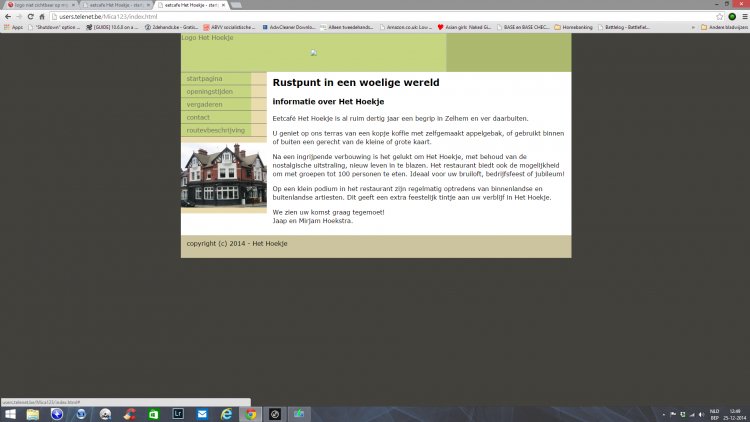

hoi, ik heb een vraagje hier over het volgende:
ik ben bezig met een cursus dreamweaver webdesign en heb een proefwebsite gemaakt via dreamweaver,als ik dan via dreamweaver de website wil bekijken in browsers zoals google chrome of internet explorer dan is alles zichtbaar, maar als ik via Filezilla deze website dan upload naar mijn users.telenet.be dan is alleen de logo niet zichtbaar maar de rest wel van de foto's die erin staan ?
wat is er hier fout aan?

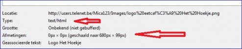

Ik ben de eigenschappen eens gaan bekijken.
In de broncode klopt ook iets niet.

Bekijk bijlage 13516
Dit staat in de broncode:
HTML:
<div class="header"><a href="#"><img src="Images/logo eetcafé Het Hoekje.png" alt="Logo Het Hoekje" name="Insert_logo" width="680" height="99" id="Insert_logo"
De afmeting is dus via de code geschaald naar 680x99 pixels.

via dreamweaver is alles inorde als je naar een browser gaat om te checken maar via rechtstreeks naar users.telenet.be/Mica123 controleert is er alleen dat logo niet te zien -m-
