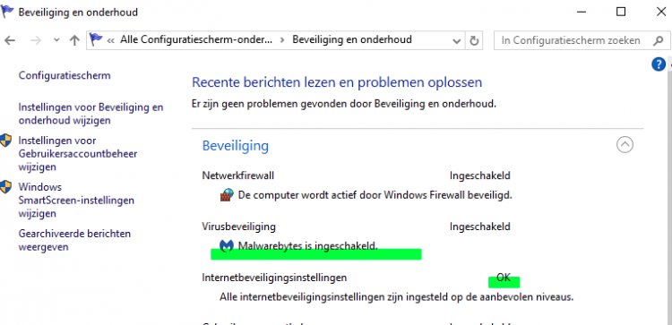

je mag de defender en malwarebytes te samen gebruiken ... echter kan je ook de Defender uitschakelen en zodoende enkel met Malwarebijtes werken ..
Malwarebytes komt dan ook vermeld staan in het onderhoudscentrum van Windows .
