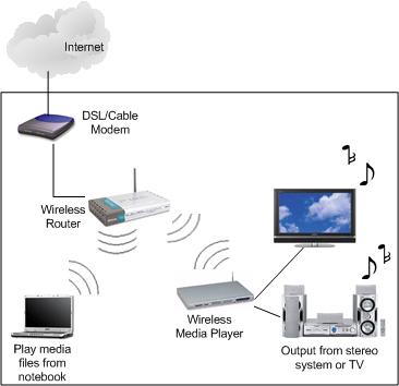

Zo zou het netwerk er ongeveer uit moeten zien.
Klopt niet helemaal, omdat je homeplugs / powernet adapters gebruikt, maar uituindelijk wil je wireless en dan klopt de afbeelding wel.
