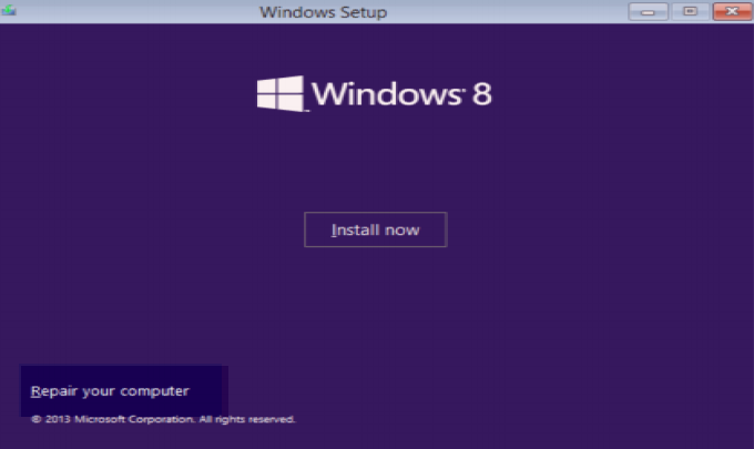

inderdaad kun je ook een installatie dvd /usb stick nemen mocht je de herstelstick niet vinden ...
een installatie medium heeft immers ook een herstel optie aan boord ...
( meestal links onder in beeld van het scherm hier onder afgebeeld )

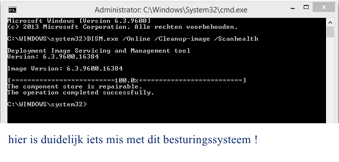

de laatste optie die ik kan bedenken ...
opstarten met de opstart cd en de opdrachtprompt selecteren ..
Geef vervolgens de opdracht DISM.exe /Online /Cleanup-image /Scanhealth en druk op enter
Wacht nu geduldig deze moet de 100% behaald hebben en zal indien er geen fouten worden gevonden het volgende scherm laten zien ..
Indien je dus een melding krijgt zoals hierboven mag je de opdrachtprompt sluiten ..
Er dient immers niets hersteld te worden !
Word er wel een vermelding gegeven dat er fouten zijn gevonden krijg je het volgende venster te zien ..
In dat geval ga je verder met de tweede opdracht regel !

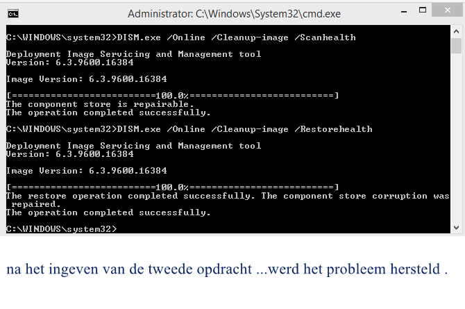

Geef deze opdrachtregel DISM.exe /Online /Cleanup-image /Restorehealth in en druk op enter
Ook nu weer wacht je geduldig al ...
Beiden opdrachten samen hebben ruim 30 minuten geduurd vooralleer deze gedaan waren .
Ook deze gaat weer tot de 100% behaald is ..
En indien het geluk aan uw kant staat dat het probleem verholpen kon worden ..dan zie je het volgende scherm.
Sluit de opdrachtprompt af en herstart uw systeem ..
