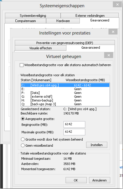

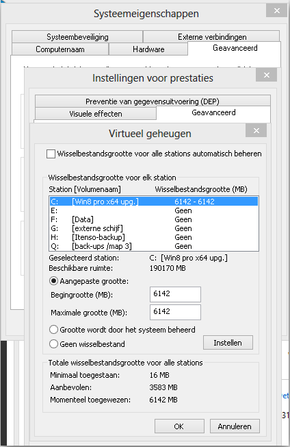

doe het volgende eens ...
1.. Open Start met de rechtermuisknop op Deze computer en klik op "Eigenschappen."
2.. Klik op nu op de vermelding "Geavanceerd systeeminstellingen."
3.. klik verder op de tap " Geavanceerd "
3.. Klik onder Prestaties op "Instellingen."
4.. Klik op het tabblad "Geavanceerd."
5.. Onder Virtueel geheugen op " Wijzigen."
6.. selecteer hier nu " Aangepaste grootte " en zet je begin grootte en de maximale grootte groter dan het aanwezige geheugen . klik op instellen en ok
7.. herstart de computer opnieuw indien dit gevraagd word.
**je gaat het aanwezige geheugen virtueel vergroten zodat je minder vast lopers krijgt..
zelf heb ik maar 4GB geheugen maar heb ik het virtueel geheugen vergroot met
