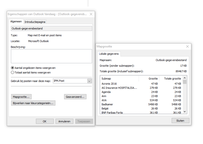

Ik maakte ook een pst backup op een externe schijf van gans mijn outlook gegevensbestand
Ik kan absoluut niet al mijn mails verliezen, de map outlook is toch mijn gans outlookbestand, mails van gemaakte onderliggende mappen inbegrepen, de twee mappen van onze e-mail accounts bevatten toch de e-mails van ons beiden, in IMAP dus tweemaal hetzelfde?
Als ik (ik heb het exe bestand nog) mijn Outlook 2010 wis in het configuratiescherm en MS Outlook 365 installeer en nadien mijn pst bestand importeer moet ik toch helemaal niets instellen voor mijn twee e-mail adressen, of ben ik nu weer verkeerd?
