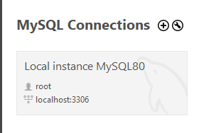

En als ik in MySQL Workbench even op de local instance klik (waardoor de explorer, management console zeg maar...) wordt opgestart is de database ook zonder problemen online.

@DDragon80 Een installatie heeft 2 lagen : een serverlaag en een instance/database laag. Had ondertussen gevonden dat er in beiden lagen een onderdeel 'instellingen' is, waarin een time-out staat ... Bij de instance is er een time-out voor als de server de instance probeert te starten of connecteren. Standaard staat die blijkbaar op 30 sec en ik heb die nu gewijzigd naar 300 sec. Effe zien wat dat geeft (testen is natuurlijk pas na nieuwe start PC en dat doe ik niet elke dag ...)
Je suggestie volg ik niet helemaal omdat de service van MySQL wel goed start en draait, dus daar is niets mis mee ... In volgorde is het dus : server/service = OK --> Database openen = niet OK (misschien te snel time-out).
