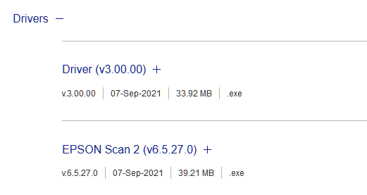

beide ' drivers ' zijn toch geïnstaleerd?

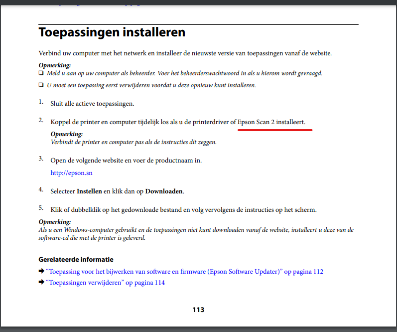

Scan 2 dien je wel te configureren in ' Advanced settings '
met mijn multi apparaat gebruik ik DEZE bijna voor alle merken te gebruiken (uiteraard is hier ook configuratie nodig ).
beetje vreemd, volgens mij als je de scan software hebt geinstalleerd kan je de applicaite openen en op de knop scan drukken
Zodra je gereed bent sla je je werkt op (als pdf)
Goedenavond. De link naar de Epson 2 software heb ik gevolgt maar dan krijg ik een versie waar per jaar voor betaald moet worden. Hij hoeft niet gratis te zijn maar een eenmalige betaling lijkt voor mij beter. Zou je daar naar kunnen verwijzen
Dan de link van gisteren daar kan ik al helemaal niet vinden waar ik zou kunnen downloaden.
