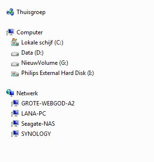

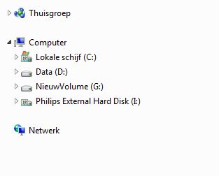

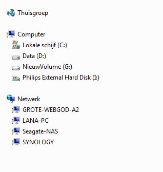

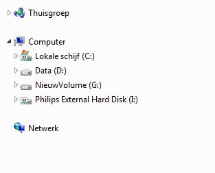

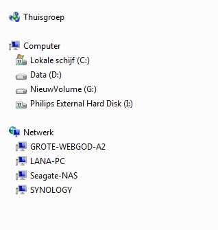

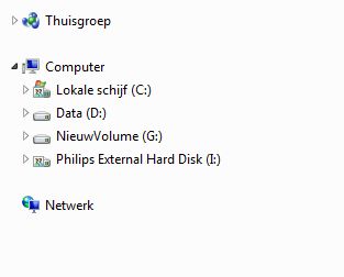

Ik heb hier een pc met legitime Windows 7 besturing en na verloop van tijd kan ik niets meer bereiken op het netwerk. ( zie afbeelding ) Het netwerk pictogram doet niets meer.
Zodra ik mij afmeld en weer opnieuw inlog is alles weer bereikbaar.
Maar na verloop van tijd is alles weer weg en moet ik weer opnieuw inloggen.
Behoorlijk irritant dus. Gelukkig is het niet mijn hoofd pc, maar hier moet toch een oplossing voor te vinden zijn.

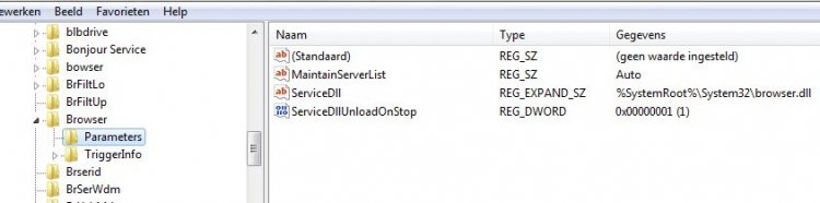

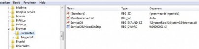

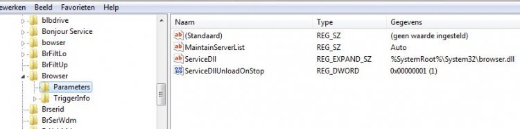

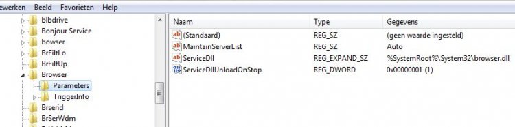

Dit waren de instellingen en heb MaintainServerList veranderd van Auto naar Yes.
De key IsDomainMaster staat er niet tussen.
Eens een poosje aankijken of dit al resultaat geeft.
