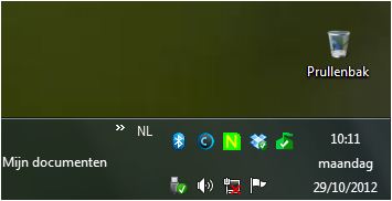

Sinds gisteren staat hardnekkig een rood kruisje voor mijn netwerk-symbool. Desktop_Links_Onder.JPG Zie foto. Niettemin werkt alles correct. Wat is dan de oorsprong er van?

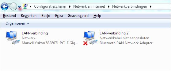

AHA, we komen er nog. Ik heb gisteren mijn Bluetooth driver voor mijn draadloze verbinding naar mijn Logitech ontvanger aan mijn HiFi systeem geinstalleerd. Zie bijlage beeldje:
Wat nu? laten zoals het is, lijkt me jammer - want dan denk ik altijd dat er iets verkeerd is. Ook kan ik lijn Bluetooth toch niet altijd laten aanstaan?
M.V.G. |||||||||||||||||||||| Walter
klik eens op de taakbalk en kies eigenschappen ..
ga verder dan naar aanpassen..
zet het vinkje uit vanonderen zodat de in het grijs vermelde " meldingen " in het zwart verschijnen ..
selecteer nu het netwerk-2 pictogram en stel deze in op " pictogram en melding verbergen "
zet het vinkje terug aan en klik op ok
Alles precies gedaan en het kruisje blijft. Opnieuw opstarten helpt niet. Het kruisje blijft. Misschien moet ik eens een bluetooth verbinding naar mijn HiFi audio maken?

ok ik was niet volledig met de uitleg ...
dus je heb de systeem pictogrammen te voorschijn gehaald ...
klik dan op " systeem pictogrammen in of uit schakelen "
je zou dan dit moeten zien ...Bekijk bijlage 9535
hier kun je de desbetreffende pictogram uitzetten ...
bevestigen met ok
