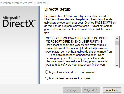

normaal gezien zou je de Nero8 moeten kunnen installeren ...ik heb hier juist op een virtuele Windows 10 x64 bit de Nero 7 premium geinstalleerd en tijdens de installatie procedure gaf deze aan dat deze DirectX9 nodig had , vervolgens werd deze dan ook opgehaald en het besluit is dat zelfs deze oudere versie werkt op de Windows 10
Ja, het zou moeten lukken, want ik kon hem installeren op mijn nieuwere Acer. Het Cleaning Tool leverde niets op. Alle Nero files zijn verwijderd uit het systeem. Waar kan ik DirectX9 downloaden. dat wil ik nog eens proberen?
