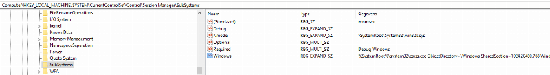

open eens regedit en dit enkel om na te gaan of er geknoeid werd met de waarde Windows SharedSection..
jij gaat dus naar HKEY_LOCAL_MACHINE \System\CurrentControlSet\Control\Session Manager\SubSystems
open de map SubSystems en controleer de waarde bij Windows ...
*draai je Windows 10 dan staat er ""%SystemRoot%\system32\csrss.exe ObjectDirectory=\Windows SharedSection=1024,20480,768 Windows=On SubSystemType=Windows ServerDll=basesrv,1 ServerDll=winsrv:UserServerDllInitialization,3 ServerDll=sxssrv,4 ProfileControl=Off MaxRequestThreads=16 "" vermeld of zou dit er moeten staan !
wat als dit er niet vermeld staat !
dan kopiër je deze regel zonder de haakjes en geef je deze waarde in ..
om dit te kunnen doen dubbel klik op de map Windows deze opent dan een waarde schermpje ..
geef de juiste waarde in en klik op ok ...
herstart je systeem ...
***let op je geeft enkel deze waarde in indien er dus bij u iets anders vermeld zou staan en enkel indien je de Windows 10 gebruikt .

@cvdw zelf gebruik ik geen Windows 7 meer maar ik vond het volgende op internet ...You may receive an "Out of Memory" error message because of the desktop heap limitation
er is een fix te downloaden en men geeft de uitleg om dit ook handmatig aan te passen ...
tevens vermeld men ook de SharedSection=1024, 12288,512 waardes die men zou moeten gebruiken ..
effe samen gevat zou op een Windows 7 32bit het volgende vermeld moeten staan ....
""%SystemRoot%\system32\csrss.exe ObjectDirectory=\Windows SharedSection=1024,12288,512 Windows=On SubSystemType=Windows ServerDll=basesrv,1 ServerDll=winsrv:UserServerDllInitialization,3 ServerDll=winsrv:ConServerDllInitialization,2 ProfileControl=Off MaxRequestThreads=16"" (zonder de haakjes )

Bedankt alvast voor de tips. De waarden in het registry zijn zoals vermeld (
