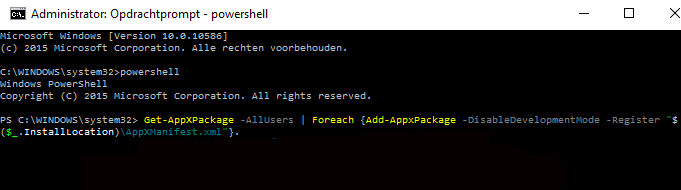

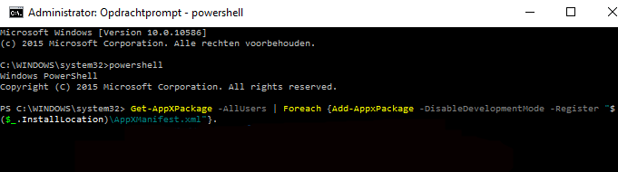

geef dan de volgende opdracht in POWERSHELL (voor het activeren van de PowerShell)
* het is dezelfde opdrachtprompt maar er staat nu ps vermeld (je ziet nu de ps c\windows\system32>)
geef in de PowerShell de volgende opdracht
Get-AppXPackage -AllUsers | Foreach {Add-AppxPackage -DisableDevelopmentMode –Register "$($_.InstallLocation)\AppXManifest.xml"}. en klik op enter ..
*er zal een foutmelding gegeven worden en dit is normaal dit is niets om je ongerust te maken , je gaat gewoon de opdracht laten gebeuren !
wacht dus geduldig tot deze gedaan is en sluit daarna de PowerShell af ...en herstart je systeem .

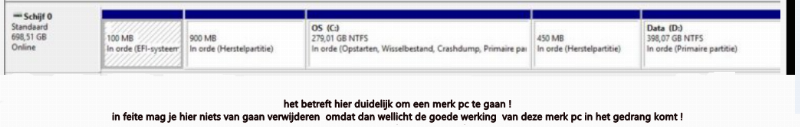

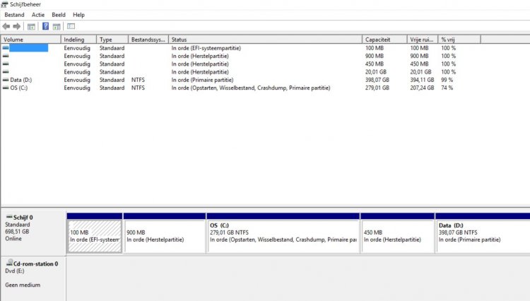

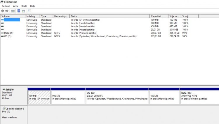

Beste,
Nu alles gelukt is heb ik het volgende ontdekt :
Mijn laptop heeft een HDD van 750 GB.
Ik heb nog NIETS geïnstalleerd van programma's en dergelijke. Mijn W10 staat dus nog blanco qua inhoud.
Maar wanneer ik naar het "schijfbeheer" kijk, dan staan er daar zoveel partities op zie bijlage -
Is dit normaal ?
Hebben deze allen hun dienst ? Dewelke ?
Of mogen deze kleine "overbodige" weggedaan worden en vervangen worden door 2 partities waarop dan de C en de D inhoud kunnen staan ?
Mijn desktop met W7 heeft een C-schijf waarop mijn W7 staat en de geïnstalleerde programma's.
Op mijn D-schijf staan dan alle andere inhoud, zoals "mijn documenten" - "Afbeeldingen" enz...
Maar hier op mijn laptop staat er maar 1 schijf.
Graag jullie opinie hierover.
Lana
Niet meer actief
Vreemd vind ik dat er meerdere herstelpartities zijn zonder driveletter.
Normaal kan of moet dit 1 verborgen partitie zijn. Ik vraag mij daarom al hoe deze aangemaakt konden worden.
Mik
Normaal voor de C schijf staat er 1 primaire partitie van 100MB er voor en een Herstelpartitie van 450MB achter. De herstelpartitie is er volgens mij bijgekomen sinds installatie van Win 10. Denk dat dit bij iedereen zo is sedert Win 10.
Maar ik heb dan ook nog een volledig aparte D schijf. Die is in 1 partitie met de volle capaciteit van de D schijf.
Qtex
je mag en kan hier niets aan veranderen ...doe je dit toch dan kunnen er problemen ontstaan ...
