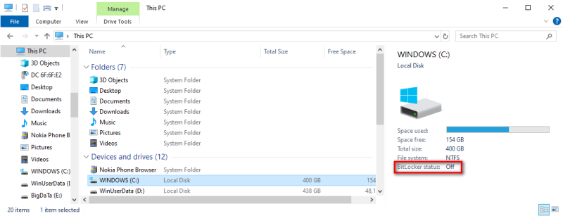

Als je die HDD en/of SSD aansluit, krijg je nog iets te zien? Als je nog een schijfletter krijgt open dan "Deze Computer" eens en klik de betreffende schijf aan.
In rechterkant krijg je wat info. Staat daar iets zoals in beeleke hieronder of ergens een andere melding?
Indien niet, zie je iets in schijfbeheer?
Post een (@Mik ;)) screenshot, foto of scan van analoge foto van wat je al dan niet te zien krijgt?

volgens mij is bitlocker alleen een programma waarmee je data op je harde schijf kan beschermen door deze te versleutelen.
HP maakt gebruik van een Security manager en Embedded security wat los staat van bitlocker.
De Emergency Recovery Token wordt ergens opgeslagen die alleen toegankelijk is met admin rechten. Heb je geen rechten of is er een TPM fout kan je de schijf niet benaderen??
Waar DriveLocker een onderdeel van is.
Ik had het ook niet over BitLocker. Screenshot was een voorbeeld hoe eventuel snel te checken op +/ gelijkaardige meldingen.
Eens gelocked, HDD/SSD enkel nog met paswoord te gebruiken.
