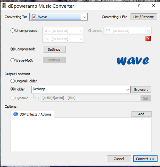

Hallo,
Ik laat wel weten dat ik de muziek van MP3 converteer naar Wave.
MP3 is soms te groot om toe te voegen en te verzenden
Hierdoor wordt het Wave -bestand veel kleiner
Swatjen
    90.7 KB · Weergaven: 28
