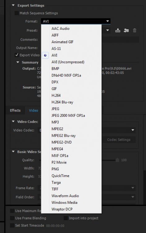

Ik heb Premiere eens opgestart en een filmpje ingeladen. Ga ik exporteren, ziet het er zo uit en kan ik een ruime keuze maken.
Wat ik hier even niet begrijp is dat je naar Finalcut kunt exporteren. FinalCut is een Apple programma.

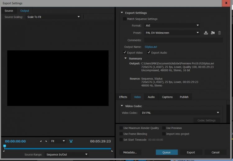

Je hoeft enkel de map aan te duiden waar je het bestand wil plaatsen. Hierna mag je alles afsluiten en omzetten met het programma van Uw voorkeur.
Als ik me goed herinner, kan je van voor het bewerken van de film, bij de opstart en "Nieuw", de output vastleggen.
