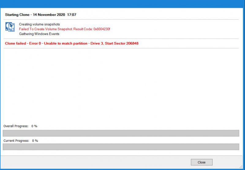

Sinds lang neem ik elke 1e en 15e van de maand een clone met Macrium Reflect van de c:\schijf. Dat verliep telkens goed.
Echter sinds vandaag ondervind ik problemen. Krijg telkens de foutmelding 0x8004230f.
Die verwijst dan weer naar Volume shadow copy die niet zou opstaan. Maar die staat wel degelijk op Automatisch vertraagd opstarten.
Ik lees ook dat het problemen kan geven met systeemherstel. Krijg bij systeemherstel de foutcode 0x81000203. Kan ook geen herstelpunt maken.
Er zou geen match zijn met die schijf. Is een schijf met exact dezelfde hoeveelheden. Sinds meer als een jaar gebruik ik die elke 15e van de maand zonder problemen.
Wat zou er mis kunnen gegaan zijn?
Heb wel enkele proeven gedaan met Aomei backupper. Maar dat gaf me niet het resultaat dat ik wou. Heb ook niets speciaal aangepast hiervoor.

Heb in de loop van de week zitten testen met Aomei. En nu, inderdaad problemen.
Verwijder de programma's zoals aangegeven. Laat afloop weten na opnieuw Macrium.
Maar Aomei is enkel vanaf een stick te draaien. Dus staat niet op de computer.
Mogelijk heeft Aomei backupper roet in het eten gegooid.
Werkte je backup nog NA het testen van Aomei backupper?
Indien niet, verwijder Aomei backupper en herinstalleer dan Macrium Reflex zodat die zen eigen snapshot manager terug kan instellen.
Alles verwijderd en Macrium opnieuw opgestart. Probleem blijft.
Zou een media creation tool alles opnieuw kunnen verhelpen?
Geprobeerd met mediacreationtool en Win10_20H2_Dutch_x64.
Beiden doen hetzelfde maar laten mij enkel de keus om een installatie te doen zonder behoud van programs en data.
Is dus geen optie.
