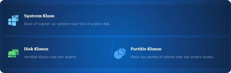

welke optie had jij gebruikt ..er zijn 3 mogelijkheden ..
*ik heb dus de eerste optie genomen waarbij dus de C (ssd) volledig gekloont word naar een via een dockingsstation aangesloten hdd ..

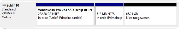

doch enkel de C werd er gekloont alhoewel ik aangaf een systeem kloon temaken ..
onderstaande 1ste afbeelding is van de ssd welke dus de bronschijf was .. de tweede afbeelding is dus de externe aangesloten hdd welke nu ook een niettoegewezenruimte verkregen heeft maar waar dus de herstelpartitie ontbreekt !

* mijn conclusie is dus dat de Macrium reflect free beter zijn werk aankan dan de Aomei backupper .. alhoewel deze laatste een pro versie is nam hij der herstelpartitie van 512Mb niet mee ..deze laat dus steken vallen !

Uit de screenshot uit post #32 kan ik afleiden dat er geen probleem is. Je hebt gekozen voor een systeem clone, ipv een disk clone. Dus dan cloned die enkel je systeem (Windows). Een Disk clone is van de volledige disk, een systeem clone niet.
wel Ddragon80 ik heb dezelfde optie genomen als eerder Mik en wellicht heb je gelijk .
zal het nog eens proberen hier met de Aomei backupper maar dan kies ik nu dus voor een disk clone .. word vervolgt .
@Dragon80 je had gelijk , men dient dus "disk clone " te selecteren wil men al de partities aanwezig hebben in de clone ..
dus mijn eerdere conclusie was fout als ook de keuze die ik en Mik namen betreffende een systeem clone .
