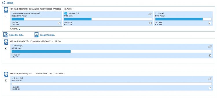

Op mijn pc met Win 10 pro, heb ik een SSD.
Hiervan neem ik op 1e van de maand op een externe HDD een copy met Macrium reflect. Hiermee geen problemen.

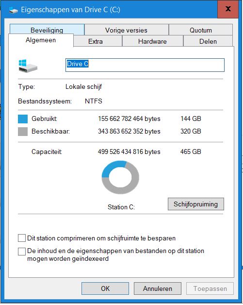

Op de 15e van de maand neem ik op een andere schijf ook een copy met Macrium reflect. Maar de derde partitie neemt hij niet mee wegens plaatsgebrek?????? Dit was vroeger niet het geval. Werk nog altijd met dezelfde versie van Macrium reflect

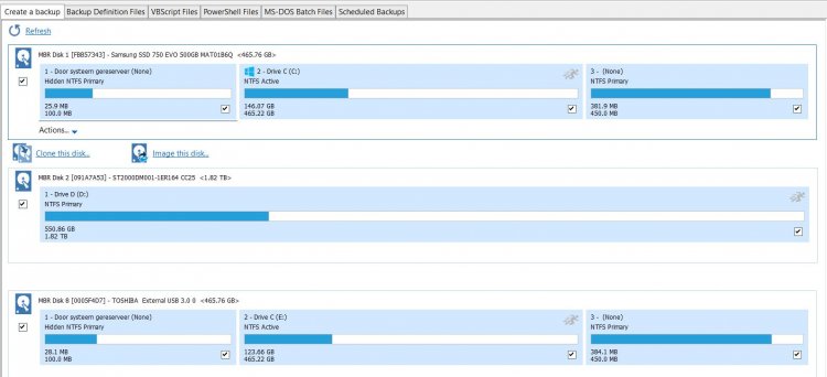

Het gaat hier in alle drie de gevallen over eenzelfde grootte van schijf. Hoe komt het dat met een clone er bij de drie schijven altijd een verschillende hoeveelheid staat en zeker op 2 externe schijven waar de laatste (15e v/d maand) nu plots problemen geven.
Alle schijven zijn perfect en zonder fouten.

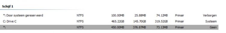

Ook geven ze aan in schijfbeheer op 2 partities niet aan volume te hebben staan. Dit is echter anders bij Aomei partition assistant. Die zegt dat er wel volume gebruikt wordt.

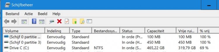

Zoals je ziet, vrije ruimte is 100% in schijfbeheer.

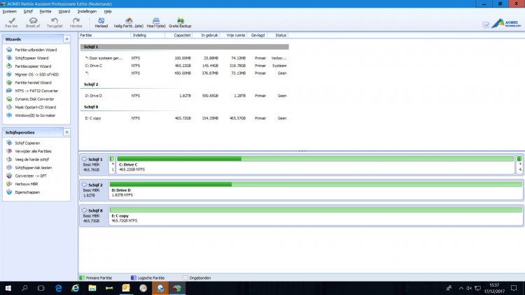

Hier in Aomei ziet dit er anders uit. Ik spreek hier wel over de primaire van 100MB en de herstelpartitie van 450MB.

Windows kan de bestanden die aanwezig zijn op de gereserveerde systeempartitie en de herstel partitie niet zien omdat deze gecomprimeerd zijn ...start je nu de recovery console op via een dvd , cd of via de optie herstel dan worden deze pas zichtbaar door het programma dat daarvoor geschreven werd ...waarom schijfbeheer deze niet weergeeft is enkel maar om je te behoeden dat je aan deze gecomprimeerde bestanden komt ... dus dit is niets om je ongerust te maken .

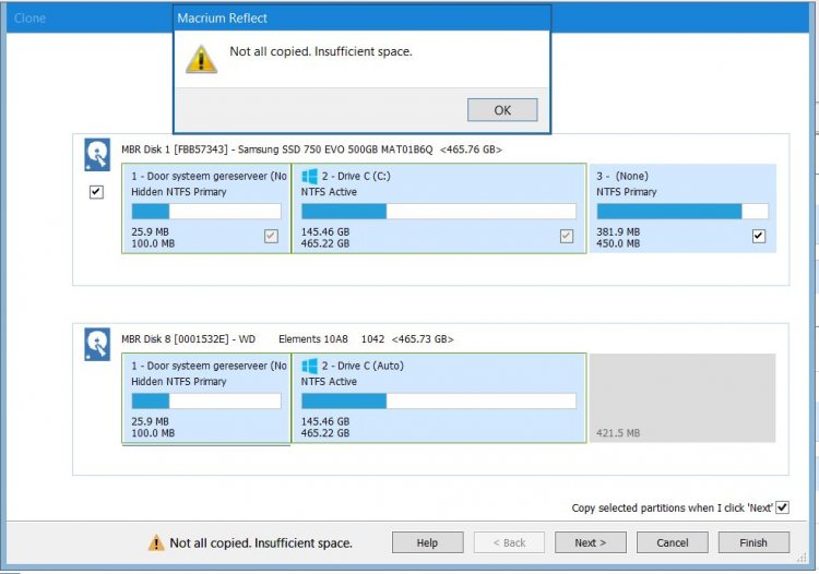

Heb met Aomei alles verwijderd die er opstond van partities. Alles geformatteerd, Dus één partitie. In macrium opnieuw geprobeerd. en zie het resultaat.

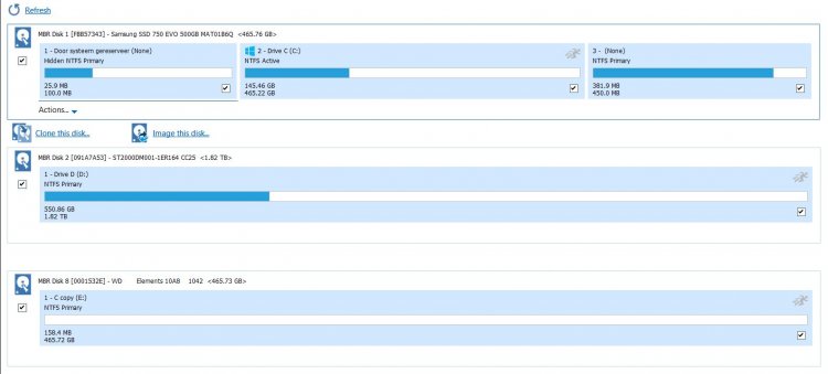

Bij het begin
Zie de foutmelding
Dit toont Aomei me na de format. Zie naar het volume bij aanvang van de schijf. Die is normaal perfect juist en toch.....
Ligt ook niet aan de versie. Met de nieuwe versie werkt het ook niet op die schijf.
Normaal heb ik op een goede schijf 465,76GB
Op de schijf die fouten geeft in Macrium, heb ik opeens maar 465,73GB. Zelfs Aomei toont me de verdwenen 0,03GB niet.
