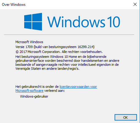

mijn build is 16299.201 die wil hij upgraden, maar dat lukt niet.

Dank je Qtex, de geboden hulp heeft geholpen. De door u aangeboden link heeft wel geholpen.
cve
Ging nu als een fluitje van een cent. Groen zou je er van worden he, dat het via de gewone weg niet gaat en dan via die weg, die ik eigenlijk ook wel zou moeten kennen in 1,2,3 gaat. Dat ik u daarvoor weeral nodig gehad heb, sorry. Had het eigenlijk zelf moeten weten. Maar ik dacht als het niet lukt in opdrachtenprompt dan moet er iets serieus mis zijn. Dacht aan een patch of zo. Maar het was dus simpeler dan gedacht.
