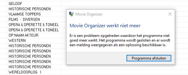

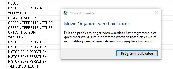

  1. Kan ik wederom de kolommen niet verslepen, want dan krijg ik terug het meldingsschermpje dat Movie Organizer niet meer werkt en wordt afgesloten. Dus ik kan de kolommen niet plaatsen in de volgorde dat IK wil.

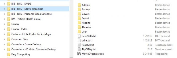

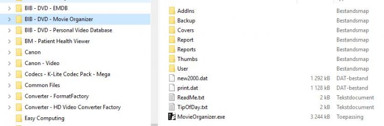

Bijlagen :
  1. Overzicht van de installatie in C - Programs/86
  2. Foto van het schermpje dat verschijnt nadat ik getracht heb van de kolommen te verschuiven naar mijn zin.
    29.7 KB · Weergaven: 263
    33.5 KB · Weergaven: 277

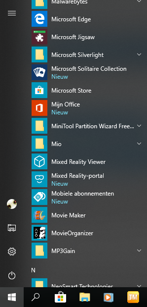

een snelkoppeling van Movie Organizer staat er hier wel bij Programs Data - Microsoft - Windows - Menu Start - Programs
het programma zelf heb ik op een andere locatie laten installeren dus deze staat niet op de C ook draait deze in de compatibiliteitsmodus Windows 7 en heb ik bij de beveiligingsinstellingen over de verschillende accounts het volledig beheer ..

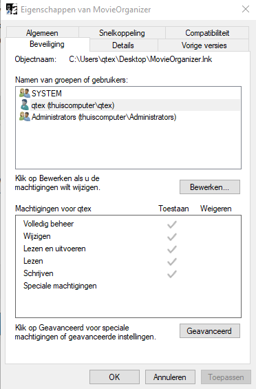

Beste Qtex,
Ik heb de "eigenschappen" en de "machtigingen" nagezien.
Alle vinkjes staan er voor alle onderdelen.
Heb ook de "comptabiliteitstest" gedaan voor W7 en alles werkt.
Mijn programma werkt goed, maar het zijn de 2 vermelde opslagplaatsen en het icoontje in de alfabetische lijst die ik maar niet kan tevoorschijn toveren.
Via de [.exe] rechtsklik heb ik dit kunnen "Aan Start vastmaken" zodat er een blokje verschijnt op het startscherm.
Maar............. er verschijnen nu 2 blokjes. En als ik er 1 wegdoe via "van Start verwijderen" verdwijnen ze alletwee.
